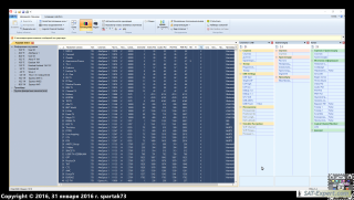

Проверил новую версию,без замечаний работает и с мартовскими и со свежими списками каналов.Очень радует разделение fdu и sys.
По возможности поправьте перевод.
Включить и выключить везде написано с ошибкой.И так пару пунктов.

После перехода на FDU 1.4 заметил, что привязка каналов к тюнерам в PolarEdit перестала работать. Галочки на T1 и T2 поставить можно, можно загрузить это в ресивер, но после любой манипуляции с каналами в ресивере и выгрузки в PolarEdit галочек уже не будет.
При этом в ресивере привязка остается.
---------- Сообщение добавлено в 14:33 ---------- Предыдущее сообщение размещено в 14:32 ----------
Цитата:
Сообщение от Radiotrance2 Посмотреть сообщение
И еще смущает, что при работе с fdu и sys порядок каналов в окне программы разный. В fdu все в том порядке, в каком отсканировано и в каком должно быть. В sys же бардак.

- Исправлен баг: привязка каналов к тюнеру fdu 1.4
- Номер спутника (iвнутри fdu) можно показывать выборочно
