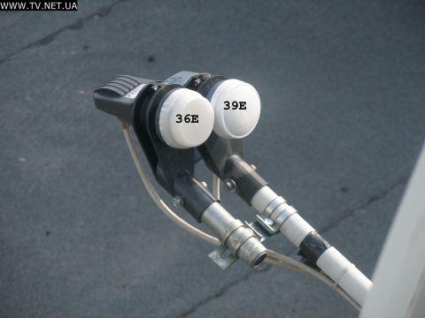

Вобщем так. Стояла у меня тарелка Супрал 0.6Х0.7 с круговым конвертором и прекрано ловила Триколор со спутника Eutelsat W4. Но пришло время и этих канало стало не хватать. Решил сделать апгрейд своему спутниковому хозяйству. Прикупил универсальный конвертор, дисек и полез на лоджию. Поменял конвертор, покрутил антену, поймал несколько спутников, а именно - Жарптицу на 13E и Hellas Sat 2 на 39E. Вроде есть что там посмотреть. Следующим шагом было построение мультифида. Но с этой затеей у меня ничего не вышло, т.к разброс спутников велик. Бросил. Прикупил мотор. MOTECK 2100. Прежде чем его ставить перелопатил все форумы на предмет данного девайса. Все собрал, поставил. Но что-то не пойму, как мне теперь настроить круговой конвертер для 36Е. Он для меня является самым высоким и стоит в мультифиде. Если я по нему выставлю мотор, то все другие спутники не будут соответствовать своей позиции. Мои координаты
Географическая широта: 54°31'
Географическая долгота: 36°16'
Извиняюсь за фотки. Сделаны на мобильник.

А ты поверни мотор на 40e и потом ставь мультифид на 36e!У меня так и стоит, качество 36e -95%!

Не понимаю вашей озабоченности...у меня лично стоит такая система с двумя конверторами и мотоподвесом..
Естественно что настраивать орбиту вам нужно по центральному универсальному конвертору..а не по огрызку нтвешному(гетеродин очевидно у вас 10750)..
После настройки орбиты по центральному универсальному конвертору-приступите к настройке бокового конвертора(нтвешного) уже по максимуму сигнала..он у вас будет немного смещён по орбите относительно центрального конвертора ..к примеру у меня центральный конвертор смотрит на 42град Турксат и в это время нтвешный смотрит на 36град..в результате могу не крутя антенной смотреть сразу два спутника..тоесть..можете поступить также как и я --настраиваете центральный конвертор на 42 град и в этой позиции выставляете по максимуму боковой на 36град..естественно переключив коммутатор (в тюнере) на этот конвертор..
Если вам удастся максимально придвинуть боковой конвертор к центральному,то возможно получится настроить одновременный просмотр 36 и 39 град...

Т.е. в настройках рессивера на спутник 36 надо прописать, что он находится на 40? Чтобы потом он возвращался в правильное положение. Я правильно понимаю?

Как я понял, для меня самым высоким спутником будет 42 градуса, по которому надо настраивать тарель при нулевой шкале на моторе.? Если 42, то как как он будет ловить 39?

vitusrus в настройках тюнера просто ищеш 40 или 42 градус поворачеваеш на него мотор в фокусе,просканируй их если они не просканированые.А потом мультифидом ищеш 36градус...

Это понятно. Но тогда надо будет в параметрах этого спутника (36) указать рессиверу, что он не 36 а 40, чтобы при переключении канала на 36 антена повернулась на 40_ой градус Правильно понял?
А если сделать так? Поставить в центр круговой конвертер для 36 градуса. Ведь для моей долготы он является точно югом. Потом точно настроить антену с мотором на этот спутник. Тогда оплучается, что орбитальная дуга будет выставлена правильно (Хотя не совсем уверен). Потом вместо кругового поставить универсальный в центр. Поставить мотор в 40 градусов и мультиком искать фокус 36_го. Или я не совсем догоняю данный процесс?

vitusrus.Если поставить круговой в центр,то при повороте антены на другие спутники кроме 36е,ничего не будет показывать...Если ты управляеш мотором через usals или другим протоколом,то отключаеш этот режим на 36e.Потом поворачеваеш на 40е или 42е и ставиш в МУЛЬТИФИДЕ 36e!

Спутник 36 град. можно настроить и универсальной головкой в центре по транспондеру 11727 L(H)27500.Но выставить только южный спутник для поворотки бывает недостаточно.Дугу надо проверить(настроить) и по другим спутникам,ну скажем АВС и Амос.Для этого нужна универсальная головка,с круговой просто не получится.

Спасибо. Теперь все понял. Я просто думал, что универсальной головой я 36 не поймаю.

У меня стоит С в фокусе и два Ку по бокам (для увеличения дуги), актюатор. Можно поставить один Ку универсальный, второй круговой.
