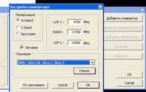

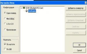

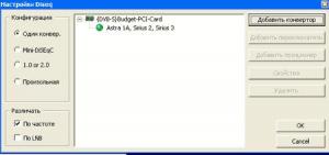

Выбирам "Свободен" жмем добавить конвертор
Выбираем из списка нужный нам спутник, а именно Sirius 5
жмем ОК

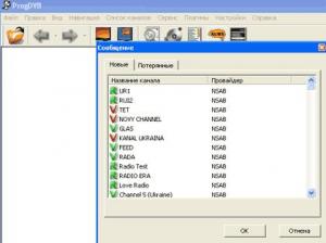

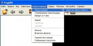

Производим поиск существующих телевизионных каналов на этом спутнике
Идет поиск....
V-каналы открытые
V-каналы кодированные
R-радио
Это список новых найденных каналов
Жмем ОК.

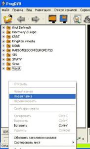

Жмем на пустое поле правой кнопкой мыши и выбираем "Новая папка".
Называем ее"рыбалка"

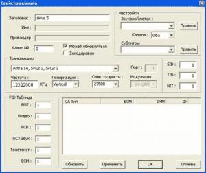

Щелкаем на нашу новую папку правой клавишей мыши и выбираем "Новый канал".
Заполняем в точности так же как показано
Жмем ОК

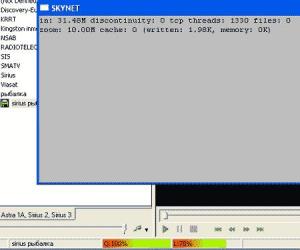

Заходим в раздел Сервис(в новых версиях - "Службы") ->SkyNet
Появляется вот такая табличка

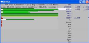

признаком успешной настройки будет изменение статистики в верхней части окна программы. Если счетчик in начал отсчитывать мегабайты и tcp threads начало увеличиваться, значит все в порядке - программа видит поток . Если нет - значит где то допустили ошибку.
Вход в меню осуществляется кнопкой G.
Справа появится таблица. Работать надо плюсом и минусом, а так же стрелочками и цифровой клавиатурой.
Вобщем это фильтр для файлов по типам и размерам
Полоски, показывающие какие файлы в данный момент загружаются и прогресс загрузки. Цвет полоски зависит от типа файла. Аудио файлы зеленые, архивы - темно зеленые, видео файлы - салатовые, изображения - красные и т.д. Белым показывает уже загруженные сегменты. Полоски бледнеют после 15 секунд неактивности
Ловить рыбу можно как по группам, так и и разширению.
Группа Archive включает в себя такие файлы как (zip, rar, 7-z, ace и т.д) Так же во втором поле напротив разширения выставляется минимальный обьем, а в третей максимальный.
Для того что бы каждый раз при запуске не вводить эти ограничения "ловли" можно воспользоваться комбинацией Ctrl-S (сохранения настроек)
Управление с клавиатуры
G - включает и выключает таблицу для настройки принимаемых типов и размеров файлов.
