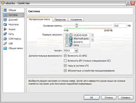

- вот в этом окне
установите порядок загрузки 1-CD/DVD, 2-жесткий диск, иначе при первом запуске Ubuntu она не установится с CD ROM и выскочит ошибка, что не найден загрузочный диск.

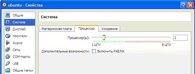

- Правильно выставьте количество ядер, если у вас многоядерный процессор.
Количество ядер выставляется в программе VM VirtualBox в Свойствах Ubuntu в закладке Система.
По умолчанию в компиляторе заложен двухядерный процессор. Вы можете конечно выставить здесь свой реальный, допустим 6 ядерный процессор, но тогда после пункта 4 в разделе Непосредственная сборка имиджа (дальше по тексту) Вам надо пройти по пути

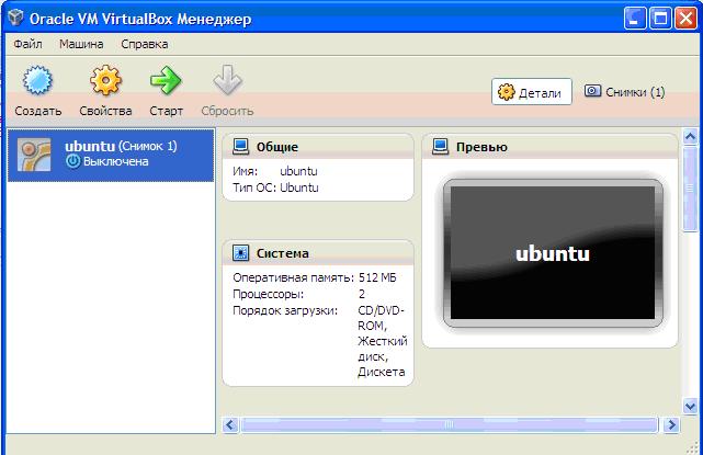

После всех манипуляций окно программы будет выглядеть вот так:
6. Вот теперь можно нажимать на зеленую стрелку Старт. При первом старте должна начаться установка Ubuntu в программу VirtualBox
Если выскочит ошибка, значит, программа не видит ваш CD ROM.
Попробуйте в Свойствах переподключить его к другому виртуальному шлейфу, или поменяйте контроллер с SATA на IDE, хотя реально он подключен по SATA. Как на скрине выше.
