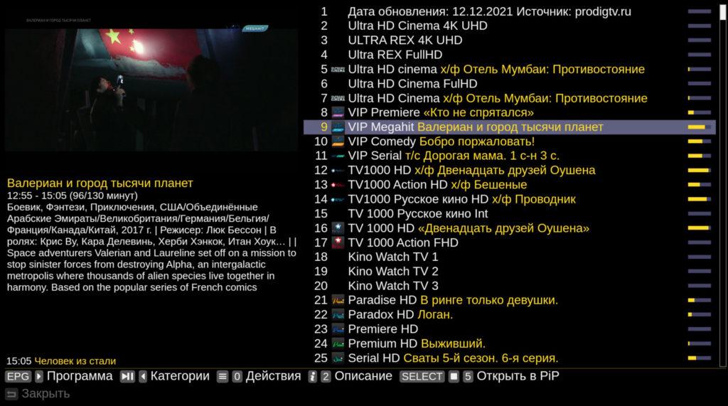

Главное отличие плеера от аналогов — быстрое переключение каналов и настроек с помощью кнопок пульта, назначение которых можно перенастраивать.
Интерфейс Ott-Play

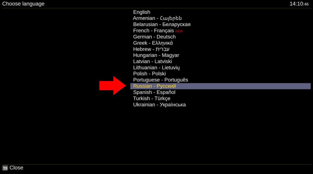

  2. Установите язык приложения. Настройка Ott-Play - шаг 1

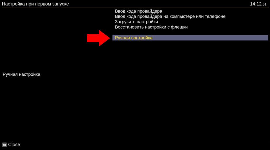

  3. Выберите пункт “Ручная настройка”. Настройка Ott-Play - шаг 2

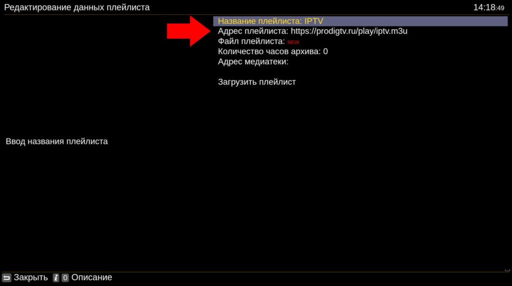

  5. Если у вас ссылка на m3u или m3u8 плейлист, выберите соответствующий пункт и введите адрес в поле. Настройка Ott-Play - шаг 4
  6. Готово, список каналов загружен. Чтобы попасть в текущую вкладку плейлиста, нажмите ОК.
