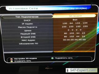

Далее идем в настройки сети. Выбираем в меню модель своего 3G модема.

В меню настройки сети жмем зеленую кнопочку на ДУ (подключить сеть) и опа
(кстати процесс подключения к сети может занять от 10-20 секунд) Лампочка при этом на модеме будет гореть постоянно. Кстати наверное можно все это сделать через настройки модема с меню
