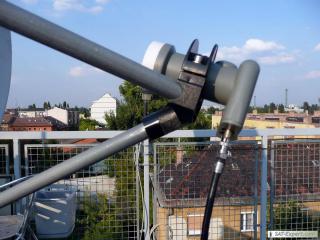

я много раз писал, что в Будапеште на стандартную 120-ку с конвертором в фокусе принять Мпег4-транспондеры невозможно,
вот несколько примеров, даже с антеннами премиум класса, как ЧаннэлМастер или Фибо-Грегориан, обе 120-ки
на первой фотке заводской конвертор-держатель, видно - ошибиться с фокусом невозможно,
и потом не трогая тарелку, закрепил в том же идеальном фокусе более толстый ортомод Белки
далее тот же Грегориан, но на площадке "низкого уровня", естественно также никакого приема,
и на том же месте длиннофокусник, обеспечивающий даже приличный запас сигнала
кстати, наверно можем подитожить, тут кроме длинного фокуса никаких больше секретов нет,
просто "мультифидное" пятно Хелласа и Турксата оказывается большинством уже вне
горловины облучателя, поэтому и прием стабильный
теперь самое интересное, этот самый Ортомод, с теми же головками "поехал" в центр Германии
и там на точно такой же антенне Грегориан абсолютно спокойно без проблем принял оба транспондера,

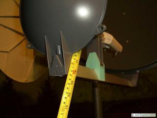

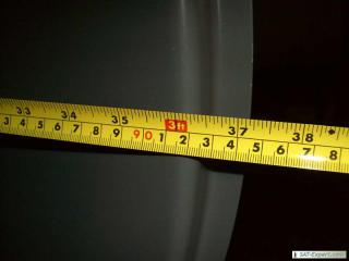

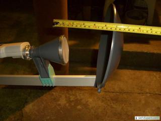

Антенна Andrew-125
Антенна, которая дала такие прекрасные результаты приSма, - Andrew-125. По моей просьбе skystar сделал её обмеры, а я прикинул некоторые важные характеристики. Отчёт об этом приведен здесь :
А вот пример определения параметров антенны, у которой по бокам буртик высотой 10мм
к верхней А и нижней В точкам зеркала сходит на нет:
А ширина офсетной вырезки плоскостью из параболоида вращения, которая на
рисунке показана тонкими серыми линиями, больше ширины рабочей части зеркала
Далее приводятся предварительные результаты определения параметров
длиннофокусной антенны Andrew-125, которая показана на рисунке:
Обмеры антенны по линиям АВ и CD, а также глубину зеркала в точке Е
с присущей ему скурпулёзностью и точностью выполнил skystar
за что ему, как и за качественные фотографии, большое спасибо !good!
Как писал skystar, "чистая" высота тарелки ровна 134 см. А вот "чистая" ширина тарелки 120см за счёт
сходящего на нет 10-ти милиметрового буртика явно меньше параметра CD,
который нужен программе для определения угла офсетности.
Поэтому мне пришлось отдельно составить систему из двух квадратных
уравнений для определения угла офсетности по имеющимся данным с
учётом максимальной глубины буртика.
Решение этой системы дало мне "приведённую" к сечению плоскостью
ширину офсетной вырезки 1256мм, а угол офсетности 20.4*
Глубину по сравнению с показателем штангенциркуля я уменьшил на толщину нити
и увеличил на величину кажущейся глубины канавок водоотталкивающего покрытия зеркала.
Вот что получается по предварительным прикидкам:
Величину КИП я выбрал из соображений эквивалентного уменьшения площади зеркала при переходе
от круговой вырезки диаметром 1256мм к реальной ширине элиптической вырезки 1200мм.
75% делённые на квадрат отношения этих величин и даёт как раз КИП=68%.
Для справки.
По паспортным данным КУ антенны Andrew-125 составляет на частоте 11.3ГГц 41.8дБ !good!

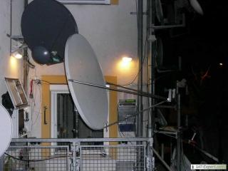

- как от времянки на балконе потихоньку перебирались на крышу,
чтобы потом веруться обратно на землю
Федорович

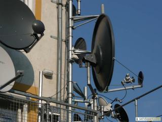

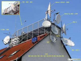

Ну многим будет интересно как решались проблемы крепления тарелок на стене, на балконе, на земле. А какие облучатели использовались. И еще масса вопросов которые любитель сат тв увидит на фотках и сочтет полезными для себя.
anion
Всё это конечно впечатлят.Но во первых как реагируют местные власти(в плане архитектуры), во вторых для чего столько тазиков и таких огромных? То-ли у нас лафа - 40см на 36" и полный ажур.На крайний случай для эстетов 70см на 75"+85".:)
Федорович
Ну тут уж, кто что видит на фотках. Мне например очень понравилась вертикальная труба, на которой смонтированы кронштейны антен. Как говорится век живи век учись.
Михаил Евгеньевич
Модератор ORTON x403p
мне больше всего винтовая лестница понравилась...во фотку бы поближе

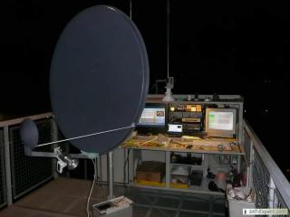

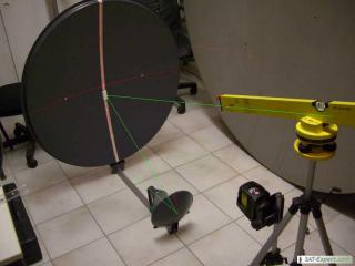

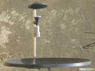

Грегориан
Выкладываю фотграфии из архива, на которых уважаемый skystar запечатлел свою двухзеркальную антенну по схеме Грегориана:
странник

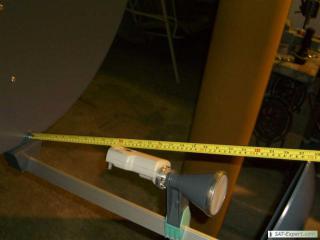

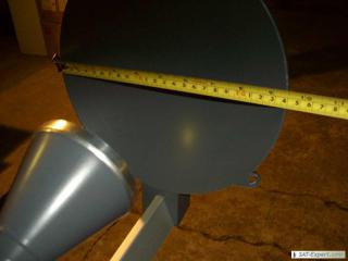

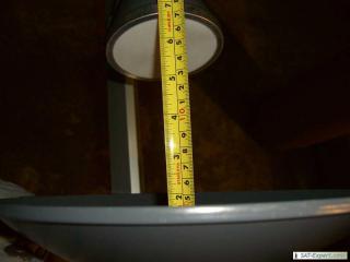

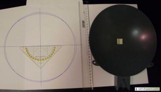

Размеры Грегориана skystar`a
Со свойственной ему скурпулёзностью и тщательностью skystar выполнил (на высочайшем уровне) обмер этой сложной двухзеркальной антенны:
Ширина контррефлектора, в соответствии с классической теорией, около 10 длин волны
Угол раскрыва зеркала - 55*
Элиптичность контррефлектора показана его обводкой с поворотом зеркала на 90*
Размеры основного зеркала: ширина (на верхнем фото) и высота (на нижнем
Длина "верхнего" луча от рефлектора до контррефлектора 1175
И "нижнего" луча - 695мм
И, наконец, изумительный промер центрового луча (отмоделировано с помощью лазера и маленьких зеркалец):

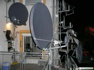

...винтовая лестница понравилась...во фотку бы поближе
никогда бы не подумал, что это может заинтересонать "антенщиков",
сам делал такое первый и последний раз, методом научного тыка, потом на месте крутили, пока не нашли
оптимальное поожение, в итоге даже соседке понравилась (это не мой балкон)
получилось очень удобно, но как обычно все проекты - тоже не закончил, планировал две откидные крышки,
чтоб не капало, а в открытом виде служили как перила (поэтому верхние стойки отпилены)

странник
... нашли
Да, получилось очень здорово, и места на балконе не украло за счёт выхода за перила. Чувствуется глубокая инженерная мысль. Да и сделано продуманно и добротно.
Я так понимаю, что ступени и все остальные детали лестницы после изготовления поцинкованы ?
А пятая фотография просто символична: "Сквозь тернии к звёздам!" :)
skystar
все, что только возможно, оцинковано "горячим" методом, сам возил на ближайший завод в 60 км,
трубы для лестницы нашел только из нержавейки (чтобы плотно входили друг в друга),
даже жалко было из цинковать ...
- на посладнем фото - остатки, ждут своего применения . :)

skystar
про кран подготовлю материал, а вопрос сколько - считайте,

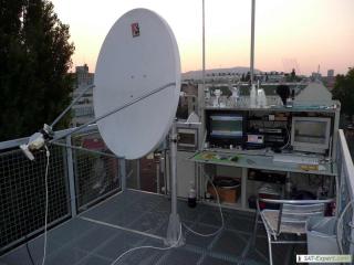

на крыше всего 9 антенн, суммарно принимают 24 позиции
практически они спускаются в дом на 14 точек приема,
внизу на Мостике обычно 25 - 30 тарелок, из них щас 8 на моторе,
все в основном для тестов, некоторые подключены (напр. 40Е, 45E, 60Е, 30W)
а многие просто висят, чтобы всегда были под рукой,
в мастерской "висит" пяток для механических разработок,
и специально арендую гараж в доме напротив, там надо посчитать, сколько сейчас,
ну а бАльшие антенки (> 4м) недалеко в деревне, крыша их не выдерживаeт (пока..),
а с соседнего участка, который уже 10 лет пустует, видно только 68Е - 4W,
большого смысла ставить нет, хотя скоро поставим фиксированную 4м для
приема только Горизонтального поляра c Астра 2D

Здорово сегодня вы меня порадовали, особенно этой фотографией
Как-то сама по себе возникла асоциация с капитанским мостиком, а потом к определению "капитанский мостик" плавно подплыли слова "флагманского корабля" !good!
Вопросов, как всегда, много, как и позитива от ваших инженерных решений. Задавать их пока не стану, т.к. хочу настроить антенну на 36*Е и посмотреть что же такое могучее и интересное вы там нашли !yea!
