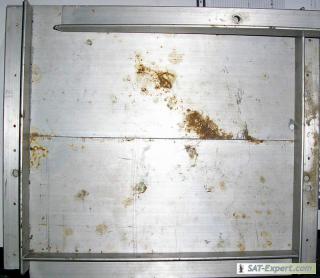

Плита нижнего подогрева.

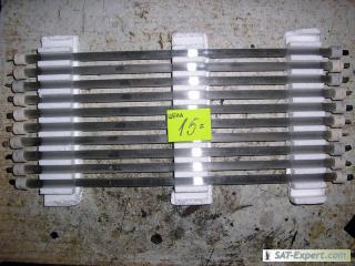

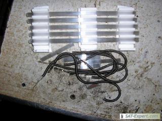

Были приобретены трубки кварцевые со спиралями на 220 вольт и мощностью 500Вт.
Далее я их разобрал и обрезал до необходимой длины.
В результате получилось вот что.

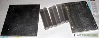

Основание плиты из дюралевых уголков и пластин. Т.к. цельной пластины не было то получилась из двуз полос. Толщина 4мм.

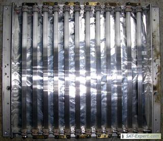

Далее установлены три спирали по 500Вт(те, что были в трубках при покупке), каждую растянул на четыре трубы. Плиту застелил пищевой фольгой. Посмотрим как послужит. При необходимости отпустив винты крепления боковых уголков фольгу можно вытащить и постелить новую.
Сделал соединение спиралей.
На этом пока всё. Сейчас соображаю поместить плиту в корпус, который так же будет служить и основанием для установки стойки верхнего нагревателя. В этом же корпусе планируется разместить коммутаторы обеих нагревателей, так же на передней панели индикаторы включенного нагрева и переключатели секций нижней плиты.

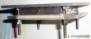

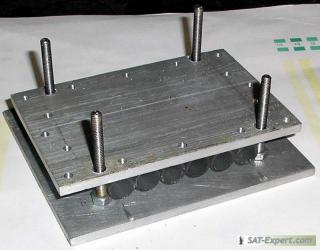

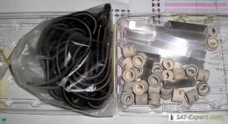

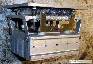

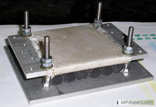

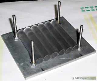

Сделал ещё мини-плитку с размером верхней плиты 85х100мм. Что-то вроде как для нагрева чипов при накатке шаров и для других мелких потребностей, коих в мастерской всегда самых разных находится. Материалы - дюраль толщиной 4мм, шпильки резьбовые, гайки, остатки кварцевых трубок, обрезанные от использованых для нижнего нагревателя, одна из оставшихся 500Вт спирелей из трубок, немного стеклоткани и фольга алюминиевая. На картинках всё видно.
Нижнюю плиту обернул стеклотканью и постелил под трубки фольгу. Что б поменьше вниз жарило и заодно что б трубкам помягче было, т.е. для снижения шансов их раздавить. После этого было первое включение.
Пол-киловатта для такой малышки оказалось слишком много, фольга под трубками расплавилась и впиталась в стеклоткань:). Далее попробовал через диод в сеть включать. Это уже более подходяще выходит. И нагрев быстрый и ничего не плавит.

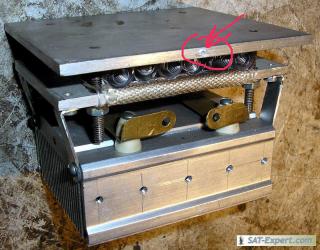

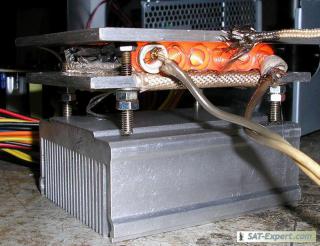

После испытания прикрепил радиатор от какого-то проца, на котором стояла плита при первой пробе - оказалась вполне приличная подставка - и вес хороший что б устойчивой была и вроде и не прогревается до низу. Далее сделал шинки для подключения из латунной жести, в качестве стоек-изоляторов использовал керамические бусы. И получилось пока вот так.
На последнем фото обвёл и показал стрелкой отверстие в плите. Просверлил его в торце на глубину примерно 2-2,5см сверлом 2мм и заполнил термопастой. Для чего вроде понятно - термопару что б туда....ведь в планах эту нагревалку снабдить термоконтролем. Но электроника будет собираться после полного завершения всех "железяк", хотя комплектующие все уже собраны...Правда с этой штучкой мелочь осталась - просто снабдить её защитным кожухом и поставить разъём для подключения спирали нагревателя, блочёк управления будет отдельным....
