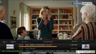

а что опять не идут такие каналы наш футбол, кинопоказ - опять что ли отключили - проверьте идут или ,,,,,,,,,

aheles, Нет , не идут , скорей всего какой то глюк был с кодировкой (даже xxx открывались) ещё сегодня утром открывало ...

по шаре понятно а шло через эмулятор открывалось но счас уже нет
aheles
вот выложили мпег 2 открывает
