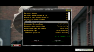

Учкун,на своём сайте выложил версию 1.9. своего плагина ExtraChannelSelection для опенпли(у меня установилась,хотя без иконок). Ждём для нас - у нас :).

aheles, Не работает перемещение в ExtraChannelSelection 1.9 и на имидже 1599...
zergoss
aheles В 'ChannelSelect должно быть так:
(['ChannelSelectBaseActions', 'NumberActions', 'InputAsciiActions'], {'showFavourites': self.showFavourites,
'showAllServices': self.showAllServices,
'showProviders': self.showProviders,
'showSatellites': self.showSatellites,
'nextBouquet': self.nextBouquet,
'prevBouquet': self.prevBouquet,
'nextMarker': self.nextMarker,
'prevMarker': self.prevMarker,
'gotAsciiCode': self.keyAsciiCode,
'ServiceDown': self.moveDown,
'ServiceUp': self.moveUp,
'ServicePageDown': self.movePageDown,
'ServicePageUp': self.movePageUp,
'1': self.keyNumberGlobal,
'2': self.keyNumberGlobal,
'3': self.keyNumberGlobal,
'4': self.keyNumberGlobal,
'5': self.keyNumberGlobal,
'6': self.keyNumberGlobal,
'7': self.keyNumberGlobal,
'8': self.keyNumberGlobal,
'9': self.keyNumberGlobal,
'0': self.keyNumber0}, -1)

Filin88,поставь extrachannelselection_for_openpli_3.0_1.9 (надеюсь на каком сайте взять знаешь). Там ничего редактировать не надо,только keymapы не меняй. Только что поставил по новой. Всё ОК. :)
