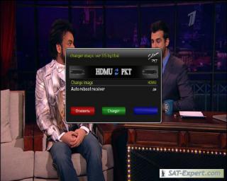

balex64, ну так дело в том, что на имидже РКТ нет выбора. Посмотри внимательно на последний скрин от Filin 88. Такое впечатление, что папку image плаг вообще не видит, а ведь там внутри на первый взгляд все правильно: РКТ - пустой, так как переход с HDMU состоялся и оба файлика перешли в корень флешки. И наоборот, два файла имиджа HDMU заняли свое место в соответствующей папке. Получается, надо искать причину почему в некоторых ресах на HDMU плаг работает корректно, а на РКТ - нет.

change_version PKT
У меня в pkt по дефолту не работает autofs. Создал папку /autofs/sda1, добавил в /etc/fstab cтрочку:
/dev/sda1       /autofs/sda1               auto    defaults      0 0
и после перезагрузки все заработало.
Было бы здорово, если б имиджи хранились на сетевом ресурсе.
Как у вас флешка смонтирована в PKT? sda1/hdd? Должно быть одинаково. И при возврате назад надо естественно выбирать другой имидж в плагине.
Опередили, теперь понятно почему у вас косяки?
Я так понял что основным имиджем должен быть HDMU? А max-tdt -PKT не покатит?
Основным может быть любой имидж. Главное правильно примонтированые флешки во всех имиджах.

druc, я прицепил твою инструкцию к сообщению. :) Надеюсь теперь у всех все заработает.

spartak73, родил.. :m1408: скачал всё свежее, поставил твой pkt-hyperion4-mod-by-spartak73(!good!), заработал плагин Change_Image v by bbal, прозрел и на PKT..
возможно проблема была в том, что флэшка была разбита на 2 сектора..

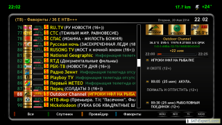

Прикрутили новую фишку имиджа опенпли насчет значка кодированности канала
эта опция включается не в меню плагина, а в Интерфейсе пользователя самого имиджа
на HDMU работае проверено
