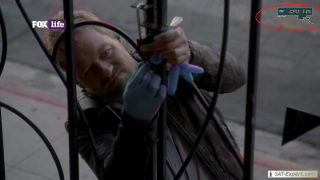

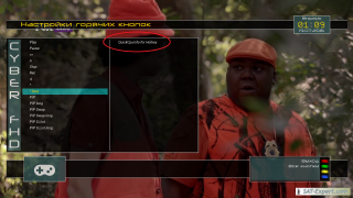

Простенький такой плаг себе сделал
может кому нить пригодится.... Вызывается через настройки
И на скинах HD (1080)
