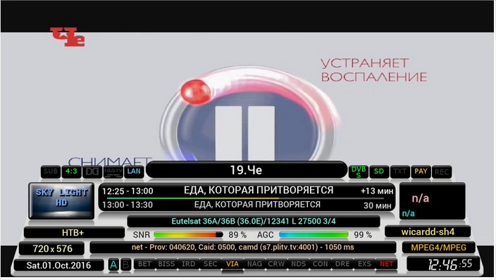

Попался тут один...
Вроде то, что Вам нужно - ярко и крупно.
  • Skin-SKY-LIGHT-HD-BY-MUAATH.zip
    1,4 MB · Просмотры: 93
