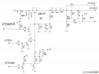

Добрый вечер , помогите пожалуйста у меня ресивер Eurosky DVB-8004 SUPER -у нево произошло падение сигнала с 99% до 60% . Ставил другой ресивер все нормально все 99% -значит тарелка отрегулирована правильно. Значит проблема в ресивере подскажите что надо ремонтировать , еще забыл что падение сигнала на всех конвертерах приблизительно на 30% Зарание спасибо
batonovich
У меня точно такая же проблема пробовал менять лм317 прошивал сбрасывал в заводские пропаял вч ничего не помогает напряжение3,3=3,25-3,28 посоветуйте что еще пожно сделать?
marcopolo1
Модератор Eurosat
есть кто нибудь? ау
Не аукай:nono:,а почитай выше посты:
причина була в БП заміряв напругу 3.3вольт була норма ,замінив діоди по 3.3в появивсь нормальмальний сигнал
проблема втобила что надобило стереть все канали и настройки и помогло типерь все работает
у euorasat-8004super значит заменил кварц. глобально пропаял сделал бп 3.3 в работает отлично сигнал не пропадает
Замена LM317 не решает проблемы,т.к. возможно что-то вышло из строя в развязке управление LM317!!!Вот тебе схема может поможет найти причину:
