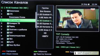

настройка такова ->
attachment.php
нажимаете синюю кнопку на пульте и двигаете тарелку до появления
высоких значений % качества и уровня
затем нажимаете Поиск каналов - ОК
