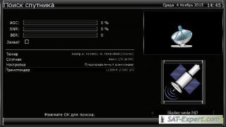

Заменил дисек на новый. Как не было сигнала на нужных транспондерах 13Е и 4W, так и нет.
Настройки тюнера в различных комбинациях ни к чему не привели - чудеса...
Вставил флэшку с Гиперион 4.5, все работает.
Пока остановился на этом варианте.
Подключил 4w напрямую - показывает. Через дисек,-нет.

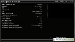

Вот скриншоты.
vilekar, так зачем ты выбираешь расширенные настройки если у тебя всего 4 спутника? Выбери простое и назначь A B C D :).
vilekar
Спасибо!
Помогло!
Заработало.
janigor
spartak73,
У него 36Е, а там не универсальная LNB, поэтому расширенные настройки.
А вот тоновый сигнал там перед портом дайсека не нужно выставлять.
janigor, ну я не в курсе ваших тонкостей :) Просто посмотрел там настройки у него замороченные через чур для 4 спутников...
