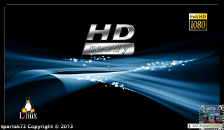

FLASH Мульти Имидж HD Ready для Octagon 1008G+SE+ (Enigma2+Neutrino+XBMC)
FLASH Мульти Имидж HD Ready (Enigma2+Neutrino+XBMC)
Поддерживаемые ресиверы:
Fortis 7919 L7.37: Octagon 1008G+SE+, Openbox S6Pro+, Skyway Classic 3, Skytec Nerine
Fortis 7819 L7.27: Octagon 1008 G SE+, Openbox S6+, Skytec Kleio
Fortis 7119 L7.07: Octagon 918G SE+, Openbox S4Pro+, Skyway Nano 2, Skytec Jobi
Enigma2 HDready распространяется в двух комбинациях:
1. Собственно сама enigma2 HDready
2. Мультиверсия, содержащая в себе enigma2 HDready + Neutrino + XBMC
Внимание! Установка на свой собственный риск! Никто не отвечает за последствия!
Процедура установки :

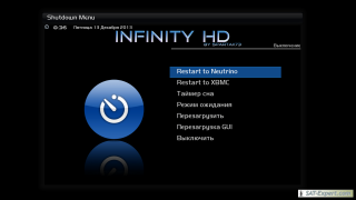

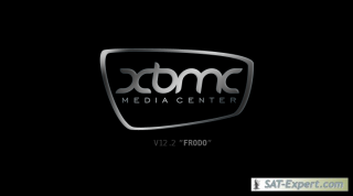

Переключение между ОС во флеши для мульти имиджа
Собственно при первом старте у вас загружается имидж Enigma2 HD Ready .
Чтобы перейти на Neutrino или XBMC нужно зайти в меню выключения и там выбрать нужный имидж для загрузки. :)
