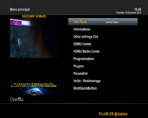

hdmu backup with options openatv
test for octagon 1008 g+se+
to test
I await your opinion!good!
download
ainouna, файлы загружаем на форум! Сторонние ссылки будут удалены!
sypailo
ainouna при запуске эмулятора выпадает в крэш.проблема с компонентами.
