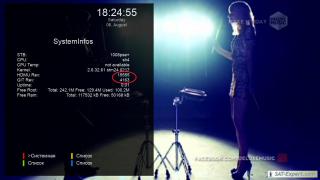

oldkiller
oldkiller
Долго объяснять , попробуй готовый - заменил : e2_proc.ko, nuvoton.ko, enigma2, fp_control, Ci.pyo
