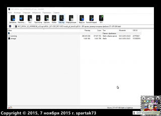

Да Бог с тобой))) Раньше в архиве была папка с 2мя файлами, которые нужно было закинуть на флешку, с которой грузился ресивер. Теперь в архиве архив tar.gz, из которого можно (скорее всего, не пробовал) поднять гиперион на каком-то имидже (каком, где брать?).

metpas, все там на месте... Что ты скачиваешь и где? Вот 918+

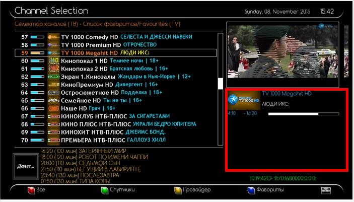

Господа! А не сталкивался ли кто с такой "фичей" гипериона. На каналах НТВ+ не отображается детальное описание телепрограммы ни во 2-м инфобаре, ни в меню по ОК, ни в CoolTVGuide (с 3калом проблем нет):

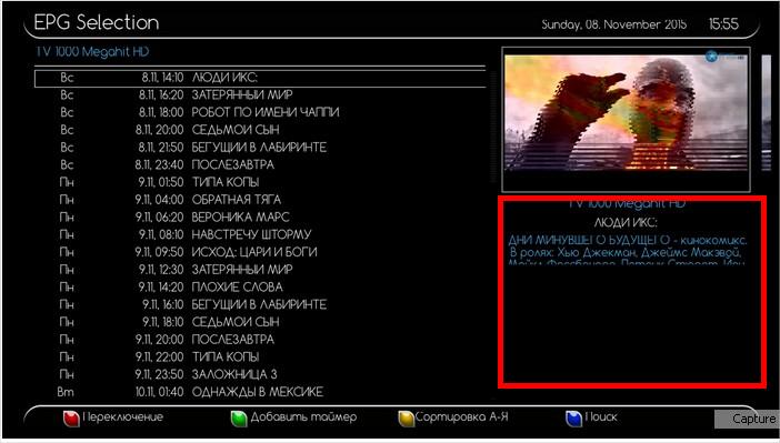

В EPG Selection - отображается:
На других ресиверах и имиджах проблем нет:
Проблема имеется только на PKT. От скина - не зависит (с теми же скинами на OpenATV, например, все нормально).
slav2004
Как я помню, за отображение детального описания отвечает конвертер EventName... так что я думаю можно вытащить данный конвертер с другого имиджа и тупо поменять.. я к примеру смотрю только 36 град.(мне хватает);+ у меня на любимых скинах везде прописано "FullDescription"- и никаких проблем с полным описанием нет..
