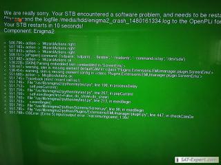

egoist30
Приветствую, друзья помогите понять в чём проблема, пытаюсь запустить EMU Meneger , и ресивер выкидывает в зелёнку, rec.: octagon 1018 имидж 5.4.
Спасибо за помощь.
egoist30, а эмулятор откуда установил? Бинарник эмулятора находится в var/emu/ ?
egoist30
нет , его уже там нету... наверно надо его туда поместить? !!!
всё , проблема устранена, спасибо Spartak!
