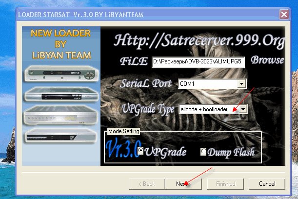

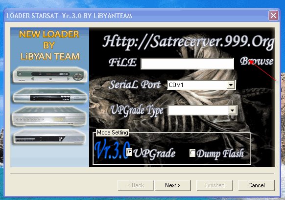

1.Соеденям свой ресивер с СОМ-портом компа с помощью о-модемного кабеля,запускаем прогу ALI_UPG Vr.3 при выключеном ресивере

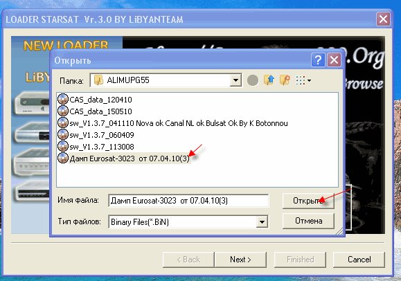

2.Нажимаем в проге "Browse" в новом окне выбираем дамп файла который хотим залить,нажимаем "Открыть"
3.В проге выставляем СОМ-порт к которому подключен через о-модемный кабель ваш ресивер,а также в опции UPGrade Type выставляем allcode+bootloader

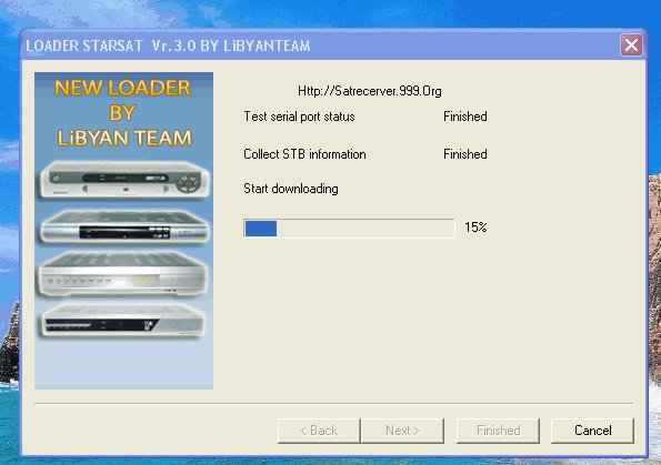

4.Нажимаем Next и включаем ресивер,на дисплее ресивера должно загореться UP9,должен пойти процесс загрузки в процентном измерении,на дисплее ресивера должны побежать риски _-_-,ждём окончании процесса!!!Внимание:вовремя загрузки не каких дествий не делаем,а также чтобы не было моргание света!!!
5.По окончании процесса на дисплее ресивера загориться END, в проге нажимаем Finiched,Cancel!!!Всё Ваш ресивер прошит,выкл. на несколько секунд ресивер,отключаем от ресивера о-модемный кабель и включаем обратно свой ресивер и наслаждаемся просмотром любымых программ!!!Примечание:При заливки дампа возможное изменение настроек Вашего ресивера(порты десика),если изменились,настрайваем под свой ресивер!!!Удачи!!!

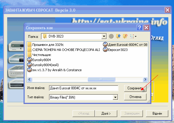

Инструкция сохранение дампа с помощью проги ALI_UPG Vr.3_UA!!!
1..Соеденям свой ресивер с СОМ-портом компа с помощью о-модемного кабеля,запускаем прогу ALI_UPG Vr.3_UA при выключеном ресивере,в проге выбираем "Зачитать дамп",нажимаем "Огляд"
2.В новом окне Имя файла пишем например:Дамп Eurosat-8004C от хх.хх.хх,нажимаем "Сохранить"​
3.Нажимаем "Далi",включаем ресивер,на дисплее ресивера загораеться 1111 и мигание зелёного индикатора,в проге должен пойти процесс выгрузки дампа в процентном измерении,сидим ждём окончание процесса 100%!!!
4.В проге нажимаем "Завершен",выкл. ресивер!!!Всё Ваш дамп сохранён в той папке которую вы выбрали при сохранении!!!Удачи!!!​

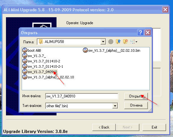

Замена софта(ПО) с помощью проги ALIMUPG 55-58!!!
1.Соеденям свой ресивер с СОМ-портом компа с помощью о-модемного кабеля,запускаем прогу ALIMUPG 55-58 при выключеном ресивере,в проге выбираем COM-порт подключеный к ресиверу,нажимаем Connect,включаем ресивер,на дисплее ресивера появиться UP9
2.При правильном выборе COM-порта на несколько секунд появиться окно​
При неправильном выборе COM-порта или не рабочем 0-модемном кабеле в проге напишит:Sync to serial port error!!!Выключаем ресивер и прогу,ищем причину!!!

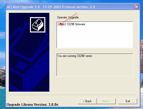

3.После исправление повторяем всё сначала до появление нового окна,в окне проги будет писать в зависимости какой процессор установлен в Вашем ресивере и какой софт(ПО) нужно Вам выбрать для прошивки(ALI3329B,ALI3329C,ALI3329DVR)​

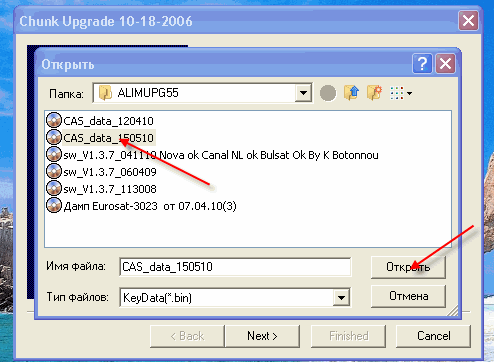

4.Нажимаем двойным щелчком левой кнопкой мышки в окне проги,появиться окно выбора софта(ПО),выбираем Софт(ПО) какой хотите залить и нажимаем "Открыть"​

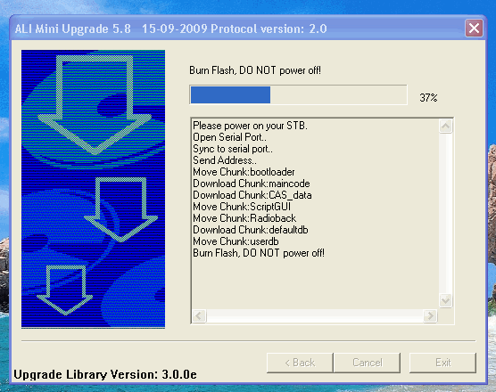

6.Пойдёт процесс загрузки в процентном измерении,на дисплее ресивера побегут риски _-_-,сидим ждём окончание процесса!!!​
Примечание:​
Во время процесса не каких дествий не делаем,также не приемлемо мигание,выключение света!!!

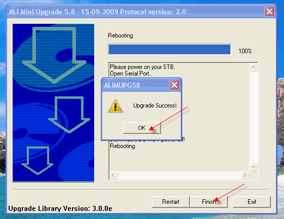

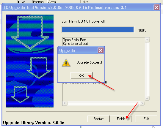

7.По окончании процесса в проге появиться окно окончание и на десплее ресивера загориться END​
8.Нажимаем в маленьком окне ОК,нажимаем в проге Finish ,выключаем ресивер и через несколько секунд вкл.ресивер!!!Всё в Вашем ресивере заменён софт(ПО)!!!​

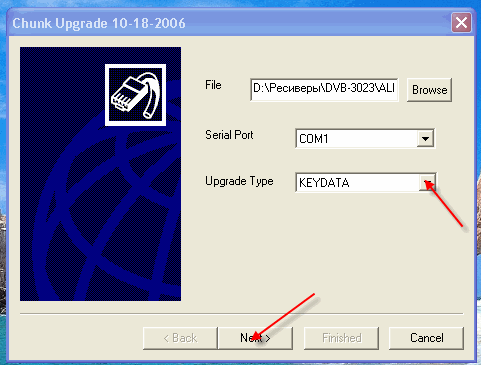

3.В проге открываем Upgrade Type и выбираем KEYDATA,нажимаем Next и включаем ресивер​

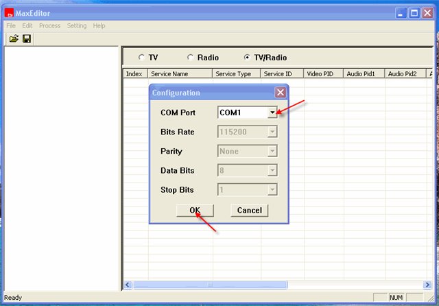

Сохранение Списка каналов с помощью проги MaxEditor!!!
1.При выключеном ресивере соеденяем комп с ресивером с помщью 0-модемного кабеля,на компе запускаем прогу MaxEditor,в проге выбираем Setting,Serial Port в новом окне выбираем СОМ-порт к которому подключен ваш ресивер,нажимаем ОК​

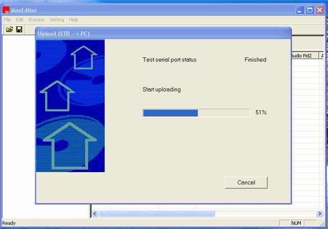

2.В проге нажимаем Process,выбираем UpLoad(STB--->PC)​
3.В новом окне в окне Имя файла сохраняем .bin-это Важно,т.к. здесь именно многие делают ошибку,если не сохранить получиться файл Списка каналов без расширение bin и заливку файла Списка каналов обратно не получиться​
4.В окне Имя файла перед сохранёным .bin пишим имя файла,например:Eurosat 3023 от 19.05.10, нажимаем "Cохранить"​
5.Появиться окно загрузки,включаем ресивер,пойдёт процесс выгрузки Списка каналов в процентном отношении,на дисплее ресивера загориться 8111 при чём 8 будет мигать,ждём окончание​
6.По окончании процесса окно выгрузки Списка каналов исчезнет,в проге появиться Список каналов соответствующий списку All Satelite ресивера,можно посмотреть какие спутники у вас просканированы,нажимаем в проге на + Satellite Information они будут выделены жирным шрифтом,на дисплее ресивера перестанет мигать 8 и ресивер перейдёт в рабочий режим​

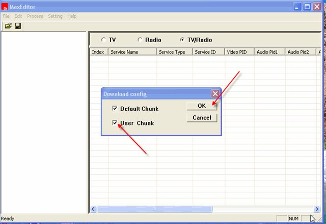

Смена Списка каналов и настроек с помощью проги MaxEditor!!!
2.В проге нажимаем Process,выбираем DownLoad File (PC--->STB)​
3.В новом окне выбираем файл со Списками каналов,нажимаем "Открыть"​
4.Появиться новое окно ставим птичку напротив User Chunk,нажимаем ОК​

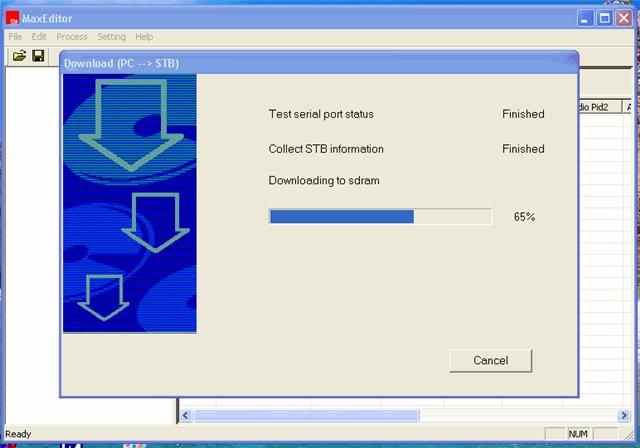

5.Появиться окно загрузки Списков каналов,включаем ресивер,пойдёт процесс загрузки в процентном отношении,на дисплее ресивера побегут риски -_-_,ждём окончании процесса​
6.По окончании процесса в проге будет 100% загрузки на дисплее ресивера загориться END,нажимаем Cancel,закрываем прогу,выключаем ресивер и через несколько секунд включаем ресивер!!!Всё в вашем ресивере поменялся Список каналов и настройки,смотрим свои любимые каналы!!!​

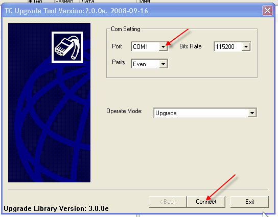

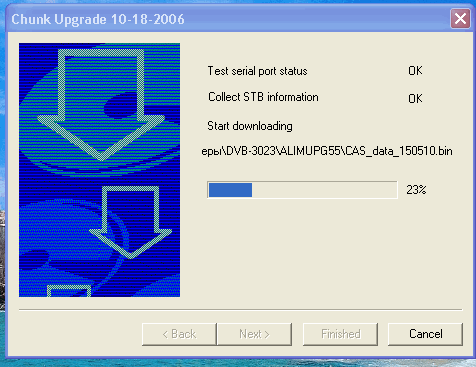

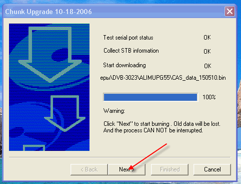

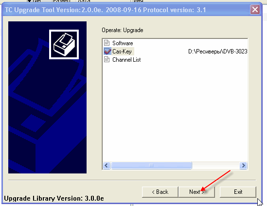

Замена ключей с помощью проги ALI(C) для Eurosat-ов и его клонов с проц.Ali 3329C!!!
1.При выключеном ресивере запускаем прогу ALI(C), в проге выбираем СОМ-порт с которым соеденён с помощью 0-модемного кабеля ваш ресивер, в Operate Mode выбираем опцию Upgrade,нажимаем Connect,включаем ресивер,на дисплее ресивера загориться UP9​
2.Если был выбран правильно СОМ-порт,появиться новое окно,в окне выбираем Cаs- Key и правой кнопкой мышки делаем двойной щелчёк​
3.Появиться новое окно,выбираем файл ключей и нажимаем "Открыть"​
4.в проге нажимаем Next​
5.Пойдёт процесс загрузки ключей в процентном отношении,на дисплее ресивера побегут риски _-_- ,ждём окончание процесса​
6.После окончание появиться новое окно,нажимаем ОК,закрываем прогу,ресивер перегрузиться в рабочий режим!!!Всё в Вашем ресивере поменялись ключи!!!​
