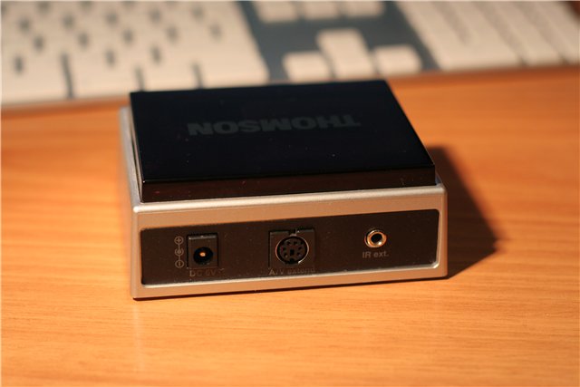

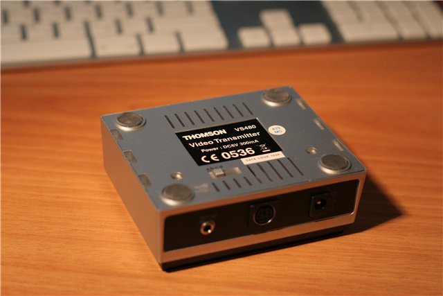

Я уже давно прощупал кучу удлинителей. Большенство не работает с Катрейном вобще. С Катрейном в общем смысле, а не с конкретной моделью. С барабанным боем работает радио видео/аудио сендер от Тмпсон. Это г-но криво работает вобще.

Ну с катей поладить просто. А вот Томпсон дёргается от каждой наводки. Ему место подобрать сложно. Но если найдётся безпроблемное раподожение, то работает на ура. Пока мобилка у соседей лежит отключенная.:)
