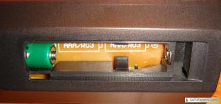

Пробовал обучаемый комплект УЛЛИНК 5А,
который имеет два канала радио и ИК.
По ИК каналу пуль обучается и работает не хуже родного,
но по радио каналу, хотя обучение проходит нормально,
ресивер их не понимает.
    8,5 KB · Просмотры: 13

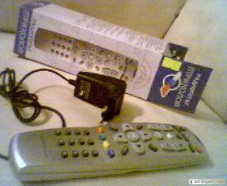

Сегодня увидел в киоске сие устройство.
Купил ради прикола, и каково было моё удивление когда удалось его обучить с пульта Кати и оно с Катей заработало, правда с небольшим зехером: при нажатии на любую клавишу, она работает только первый раз и потом начинает работать постоянно только после седьмого нажатия, вернее не пульт так работает, а катя на него так реагирует, но это хоть что-то и можно к этому приноровиться.
    21,3 KB · Просмотры: 1

Victor-K
Сегодня (1 год спустя) был куплен на вид такой же пульт только в пластиковой прозрачной упаковке с названием "Триколор-L" кроме того что пульт обучаемый в нем есть преднстроенные конфигурации устройств и в списке есть код катрейна
При вводе кода катрейна пульт обсалютно нормально заработал с ресивером
