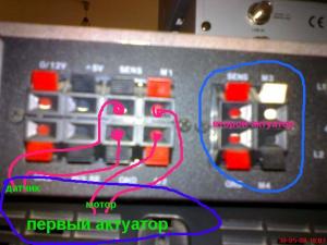

На задней панели аналогового ресивера Fortec Star LT 747 SAT JUMBO Stereo Satellite Receiver Built-in Positioner есть клеммы для подключения актюатора. Только вот в этом деле, признаюсь, я - полный чайник. От актюатора идут 2 провода. Каждый из этих проводов включает в себя 4 более тонких провода разных цветов. Объединены они таким образом: зелёный+жёлтый, белый+коричневый. На ресивере имеются 8 и 4 клеммы разных цветов, расположенные порознь. 8 клемм расположены 4+4 (друг над другом 4 красные и 4 чёрные). 0/12V-GND, +5V-PULSE, SENS-GND, M1-M2 (значения до тире – сверху, после тире – снизу). 4 клеммы расположены правее тоже друг над другом 2+2. SENS-GND (обе красные) и M3-M4 (белая и чёрная).

Теперь о клеммах. Актуатор имеет четыре вывода - по два от мотора и датчика. Выводы от мотора и датчика путать нельзя, мотору и ресиверу от этого не поплохеет, а вот датчик сгорает моментально. К клеммам с буквой М1, 2, 3, 4 подключаются моторы актуаторов. Sens - понятно, датчик(сенсор). Выводы датчика менять между собой можно, роли не играет. Если поменять выводы моторов - крутить начнут в противоположную сторону, собьёшь настройки если они были до того сделаны.

по фоткам видно что я угадал - подвеска управляется по двум плоскостям...
по подключению я нарисовал на твоей фотке как подключается первый актуатор, второй аналогично, комментарии думаю не нужны к рисунку....
