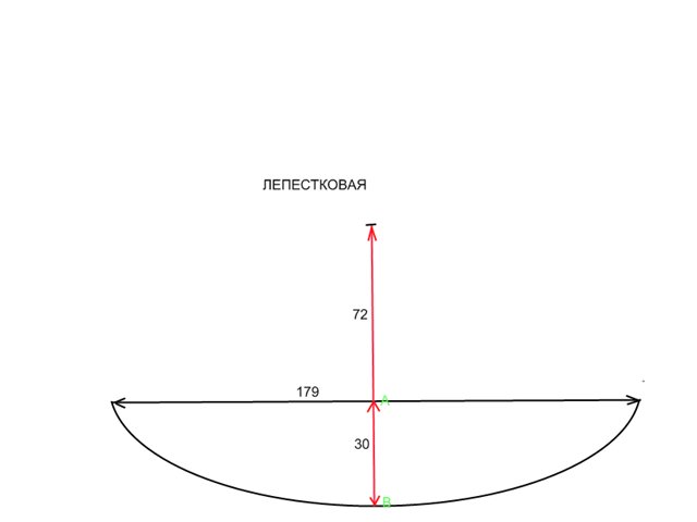

У меня такая проблема. Есть конвертер фланцевый AP8-STW! тарель прямофокус 1.80(Лепестковая)
как сделать облучатель.как выщетать размеры!!!
странник
Сначала натяните по двум перпендикулярным диаметрам нити, как показано на рисунке:
attachment.php
Нити в перекрестье (точка А) должны еле-еле касаться друг друга. Замерьте их длину от точек касания зеркала. Должно получиться два одинаковых числа (скорее всего, немного меньше 1800мм).
Потом найдите центр зеркала. Он должен быть на одинаковых расстояниях от точек касания нитей периметру зеркала. Это удобно проверять металической рулеткой. Отметим в центре точку В.
Расстояние АВ - это глубина параболы, а её фокусное расстояние
F=D*D/(16*AB)
Ну, а когда определите F/D, отпишитесь, будем рассчитывать оптимальный облучатель для вашей антены
Успехов!

birbir1
День добрый!!!
Слез с крыши.И вот что получилось!!
Я так понял что F это фокусное растояние, а D это глубина параболы!
testperson2009
    15,6 KB · Просмотры: 312
странник
D -это диаметр параболы.
Для Мабо у меня по расчёту вышло F=718мм, для лепестковой - F=668мм
Соответственно F/D=0,3969 для Мабо и 0,3732 для лепестковой.
Сильно подозреваю, что для Мабо F/D=0,4 и F=720мм;
F/D=0,375 и F=675мм, для лепестковой.
Вечером гляну, что вам порекомендовать про облучатель. Тот, что вам порекомендовал testperson2009, вполне годится, но ещё проверим под конкретно ваше зеркало.

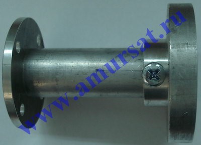

testperson2009
просто коронку лучше сделать отдельно и предусмотреть крепёж под винты,чтоб фиксировать..тогда можна туда сюда передвигать..и пошло б даже на офсет(коронку высунуть макс.вперёд)..только нужно герметизировать вход в сам конвертор..в том числе и конденсат предусмотреть..
birbir1
Я вчера нашол. класная штука.можно регулировать!

Немогли-бы вы обьяснить для особенных(чайников)F-это фокусное растояние от конвертора до дна параболы или это A-B..!!!D-это диаметр параболы.
Что на что надо множить или делить.Я множил-делил по разному, но как у вас результат
невыходит. И как пользоватся програмкой!!!

странник
Начну со схемы прямофокусного параболического зеркала:
file.php
D - это его диамтр; F - фокусное расстояние (от дна зеркала до красного шарика); АВ - глубина зеркала.
Фокусное расстояние равно квадрату диаметра поделённого на шестнадцать глубин зеркала !yea!
У birbir1 F/D=0.375 (для прямофокусов оптимумом считется F/D=0.35-0.4), т.е. оптимальная прямофокусная парабола. Правда, она лепестковая, и, из-за погрешностей изготовления и сборки, реальный фокус представляет собой не "солнышко" диаметром 1.5см, а более размазанное пятно.
Угол раскрыва зеркала (угол между крайними лучами) составляет 140*, под него то и будем рассчитывать оптимальный облучатель.
