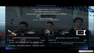

Коллеги, спросил на соседнем, спрошу и тут.
Прошу помощи у тех, кто имеет доступ до канала 1 TVGeorgia (11095) с Азерспейса 46Е и смотрит его на Энигме. Хотел скрин с этого канала сделать во время трансляции Евро, но пока - не судьба...
Бьюсь третий день, не могу "завести" его на Энигме. Причём, что самое смешное: пока он был на 42Е, всё прекрасно показывало в таком виде: F 00011FFF 00 (далее сам ключ). После перехода на 46Е эти параметры уже не подошли.
Начал "по науке" рассчитывать сид в правильном виде, получается, по текущим параметрам канала он должен выглядеть так: F 000103E9; в ключе высчитал и записал в файл SoftCam истинные контрольные суммы (25 и 6F), менял параметры в файле в разных комбинациях, закомментировал все похожие ключи в файле, в конце концов, удалил из файла все остальные ключи, оставил только на 1 TVGeorgia с рестатом ЭМУ, увы, всё - тщетно.
До начала ЧЕ доступ до этого канала как то был и не особо нужен, но тут уж зло взяло - что не так и как его завести на Е2? Ключ точно валидный, сегодня спецом пошёл и взял старый Опен 820, подключил к поворотке, прописал в нём параметры - канал открылся. Но с него скринить не могу, да и хочется "завести" на Дриме уже - из принципа.
Буду благодарен всем, кто посоветует, как "победить" этот канал на Е2.

Так я и показал во время трансляции. Видно же ключи)
Ключи то видны, вот только, увы - результата нет.
И почему так - ума не приложу, поскольку всё сделано "по науке".

Кстати, хочу уточнить: у вас в инфопанели идент бисс (2600) оранжевого цвета. Обычно, при декодировании на Энигме, он меняет цвет на зелёный, нет?. Но с вашим предустановленным имиджем - не знаком.
Нет это показывает активный идент который используется для открытия канала. У меня этот канал и на mgcamd идёт.

yorick, на каком эмуле пробовали?
канал, у вас, определяется как кодированный? значок бисс кодировки активный?
Ни на mgcmd 1.35а, ни на 1.38 (другой аппарат) - не фурычит этот канал, какие бы комбинации идента и ключа там не указывал (см. мои предыдущие сообщения выше).
Идент кодировки на нём присутствует в инфопанели:, постоянно горит оранжевым, хотя при декодировании должен менять цвет на зелёный. Соответственно, во время трансляций футбола - Малевич.
