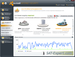

Перечитал много интересного по этой теме, но у меня все равно остался один ньюанс!!!Сам пользуюсь Азером уж пойди четвертый день( после Аривы конечно ХЗ).
Так что вопрос к прохаваным юзерам сиего дива!!!!Подключился к расшареным папкам на компе,но пришлось вырубить брандмауэр(Avast internet security),что для меня очень не желательно.ОС Windows7x64 Service pack 1.Подскажите как получить доступ к папкам на компе с включеным брандмауэром?????

ZloyBuba, у меня нет такой закладки. Только настройки сетевого экрана.
В любом случае ковырять сам Аваст. Если блокирует его брандмауэр, то это явно не вопросы к Азбоксу и его сетевым настройкам.

Да это понятно,и к гадалке не ходи.Будем ковырятсься.Спасибо.Когда разберусь - отпишусь.
