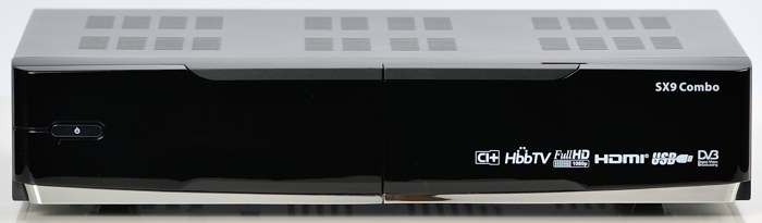

приобрести второй тюнер для другого телевизора.
второй S9, SX9 Combo

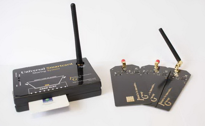

ваш НТВ+ будет работать лишь в родном СI+ каме и на одном ресивере
есть мутка через card-SPLITTERы , но рекламить не буду, не знаю
