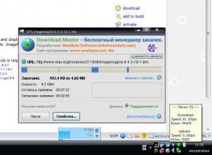

Решил взять тест тарифа unlim_web 600 от SatGate за 1$ и столкнулся вот с такой проблемой:
Slonax показывает скорость 80 кбит/с, а закачка файла происходит со скоростью 9 кбит/с. Подскажите почему закачка происходит с такой маленькой скоростью?
Слон показывает скорость в килобитах а твоя прога может в килобайтах. Посмотри повнимательней, если так, то всё верно, ибо это примерно равные значения только в разных единицах.
Точного совпадения не будет, ибо слон показывает скорость трафика в канале, при этом надо учитывать что слон ещё и сжимает трафик.
shuricel
В одном байте - восемь бит...

sanchesss
