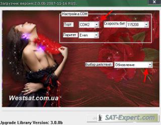

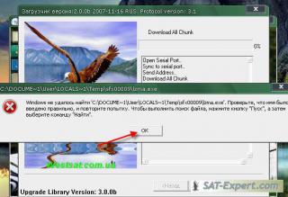

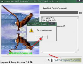

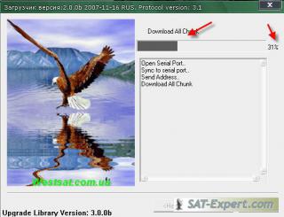

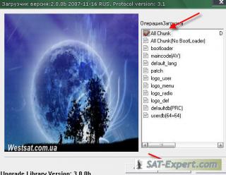

Почемуто не прошивается новым загрузчиком 2.0.0 ? :pardon:
marcopolo1
Модератор Eurosat
Тоже не знаю,почему у вас не прошиваеться,может что-то не так делаете или не для Globo7010A заливаете дамп,софт(ПО)!!!Вот Вам скрины:
