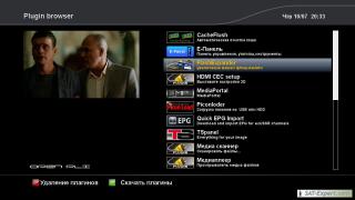

Zheka-999
соединить ресивер с total commander и положи папку ..epanel.. по пути usr-lib-enigma2-python-Plugins-Extensions перестартани ресивер, в меню- плагин увидишь epanel, зайди в плагин epanel потом !!! (ручная установка и удаление пакетов) далше (установка ipk bh.tgz,tar.gz,nab.tgz можеш установить файл OpenPli4_0.tar.gz ...
важно!!! удали MGCAM который установил и вставь в папку..tmp..OpenPli4_0.tar.gz

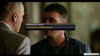

Zheka-999
Плагин Flashexpander для OPENPLI увеличения флеш памяти ресивера
рекомендуется ставить на чистый имидж и желательно на usb флешку
после установки рестарт GUI
потом в меню плагинов монтируем наш usb носитель.
после этого содержимое папки usr копируется на флешку
и при новой установке компонентов все устанавливается туда, незагружая память ресивера.

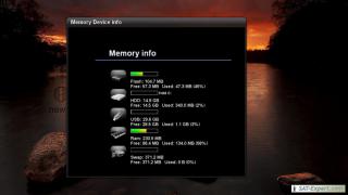

Zheka-999
Плагин Memory Device info :)
  • enigma2-extensions-deviceinfo_0.1_all.rar
