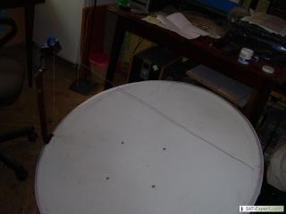

Только сейчас, обнаружил одну особенность: буртик в точке A немного выше, чем в точке B. Уклон от буртика в т. А пологистей уклона в т. В. Соответственно, все расчёты (т.C и т. D)- теряют весь смысл. Одна надежда: если , у кого-нибудь, сохранилось такое зеркало (1120мм на 1120мм в чистоте(не прямофокус)), прошу дать координаты места установки LNB.
Всё правильно: кривизна параболы максимальна возле её минимума, а потому зеркало в районе точки В круче спускается от буртика, чем в точке А. От того у вас и создаётся впечатление более высокого борта.
Естественно, ваше право не видить смысла в обмерах зеркала, да и мы вам вряд ли чем поможем, если вы будете оперировать терминами "немного выше" и т.п., а не приводить здесь результатов проведенных вами измерений. Сложно обсуждать без цифр то, что видите вы и не видно нам :pardon:
Да и советовать, как решить вашу задачу, если вы сами не хотите её решать как то бессмыслено...

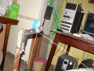

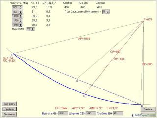

AB=1120, CD=1040, H=92. Стрелу, специально, не отклонял- так получилось. В точке прицеливания высверлил отверстие и, по натянутой проволоке виставил ось головки вертикально и горизонтально.
rtrew
и получилось примерно так
мне не ясно только одно- диаметр антенны 2126мм:pardon:
Читаем первый пост в теме:
Программа по трём измерениям ( высота, ширина и глубина) параболического зеркала рассчитывает:
1. Фокусное расстояние F;
2. Диаметр минимально возможного параболоида вращения, из которого плоскостью была сделана вырезка;
3. Угол наклона этой плоскости ( угол офсетности ) Fi;
4. Отношение F/D исходного параболоида вращения;
5. Коэффициент усиления ( КУ ) антенны в зависимости от частоты и коэффициента использования поверхности ( КИП );
6. Ширину главного лепестка диаграммы направленности ( ДН ) по уровню -3дБ как функцию тех же параметров;
7. Расстояния от краёв активной части зеркала до точки фокуса, что позволяет точно "привязать" его положение к зеркалу.
8. Угол раскрыва зеркала в вертикальной плоскости AlfaV;
Из прямофокусного зеркала (параболоида вращения) диаметром 2126мм и фокусным расстоянием 679мм ( отношение F/D=0.32) плоскостью под углом 21.8* можно вырезать офсет ACBD, который совпадает с формой вашей антенны между этими точками.
Из параболоида вращения диаметром 2120мм вы уже не сможете сделать вырезку, которая точно легла бы на поверхность вашей антенны до точки А.

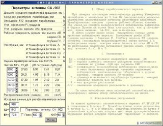

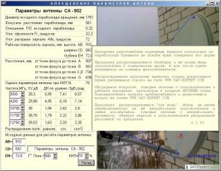

Третья версия программы
Выкладываю третью версию программы PARABOLA v1.03
В программе радикально поменялся интерфейс, надеюсь, он стал более понятным:
Так выглядит стартовая страница после двойного клика "ВВОД"
После нажатия на кнопку "ПОМОЩЬ" вернуться можно нажатием той же кнопки "НАЗАД"
Аналогично для получения справки о программе
При нажатии кнопки "ПРОФИЛЬ" рассчитывается и выводится профиль параболического зеркала, причём, если была поставлена галочка в чекбоксе "ПОЛЕ", то рассчитывается распределение напряжённости поля для четвёртого значения частоты, которое задаётся на первой странице. Напряжённость поля нормируется на величину, которая вводится сразу же за чекбоксом.
При нажатии клавиши "СОХРАНИТЬ" сохраняется графический файл размерами 1280х960 пикселей с результатами работы программы.
Версия 1.03 - с западной кодировкой
Версия 1.03.1 - исключительно с кирилличной
Пробуем. Отписываемся о результатах
