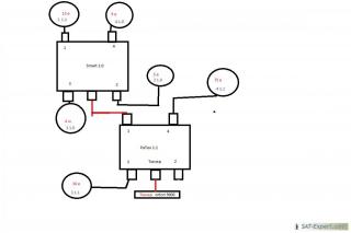

Как скомутировать два дисека 1.0 через Ратек 1.1 4/1 на ортоне 9600-т?
В меню тюнера есть пункты 0/22кгц. и поддержка протокола 1.1 но без подпункта ункоминг.
Может у кого есть мануал по этим дисекам?

Решилось следующим образом
Что-то я туплю, видимо....
Имхо, для включения 9Е надо по 1.1 включить 1й порт и по 1.0 4й.
Как Вы смогли выставить одновременно 1.1 и 1.0?
Если 1.1 выставить "откл" для 9Е, он скорее всего включит 1й порт сразу после включения реса. Но после 36Е при попытке включить 9Е, ПАТЕК же останется на 3м порту? Уменя так работает, правда свитч не патек, а ортон 1х8 - только 1.1
Или я чего-то не догоняю?
lavrec
Этот дисек по первому порту пропускает сигнал на дисек 1.0, по остальным работает как 1.1
urikrem
т.е. когда в меню ортона по 1.1 стоИт "откл", патек всегда включает первый порт, хоть перед этим на предыдущем канале был включён не первый?
У меня тоже 1.1 дисек по первому порту пропускает сигнал на дисек 1.0, он и по второму порту пропускает сигнал на другой дисек 1.0
Вот только, включив по 1.1 2й порт для возврата на 1й порт надо явно включить этот 1й порт по 1.1. Переход на спутник, для которого по 1.1 стоИт "откл" не переключает дисек 1.1 на 1й порт.
для примера возьмём Ваш рисунок.
Возьмём такую последовательность переключения каналов:МИР(75е)->кинопоказ(9е)
1. Включаем МИР: патек-4; смарт-откл.
2. Включаем кинопоказ : патек-откл; смарт-4. Что при этом заставляет патек перейти на 1й порт? Он на МИРе получил команду включить 4й порт и больше "на своём языке 1.1" ни каких команд не получал. Почему патек переключается на первый порт? Ведь "откл" - это не команда сброса? Это же просто отсутствие команд по протоколу 1.1
lavrec
Эта схема работает не безгрешно. Все зависит от последовательности переключения портов. К примеру: 4-й порт1.1 - 1-й 1.0 - 2-й 1.0 3-й 1.0 и 4-й 1.0 и дальше в пределах дисека 1.0 переключается без проблем. Если же с 1.1 на 1.0 перейти не на первый порт то
нормально не отрабатывает. Опции коментирования портов в тюнере очень не хватает.
