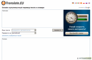

А перед началом своего творчества, не пробовал в словарь заглянуть? Или воспользоваться онлайн транслятором? А то получилось, как всегда. Надо еще попытаться догадаться, что у вас там на дисплее за сообщение:Премьера читается как #pembepa
Точно я бы прочел как №пембепа.
