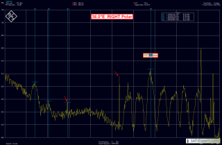

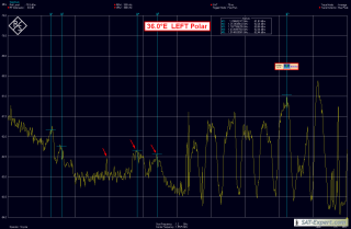

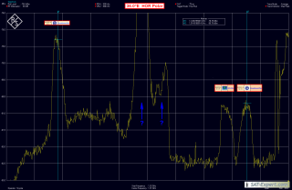

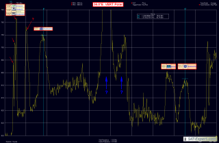

на радость ВЧМ и всея Руси - пару скринов . :) . :)
