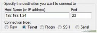

shuricel
Пинг сервера с ресивера
Пинг сервера с ресивера.

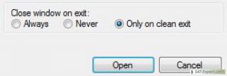

1. Запускаем программу Putty:
2. Host name: IP- адрес ресивера;
3. Connection type: Telnet;
4. нажать на кнопку Open;

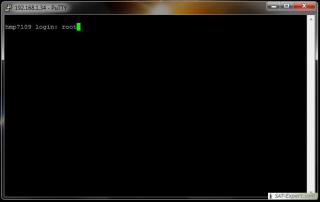

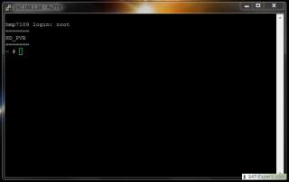

5. В открывшемся окне:
6. Ввести:
root
7. Нажать "Enter";

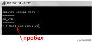

8. Ввести:
ping 192.168.1.1
IP- адрес сервера;
9. Нажать "Еnter";

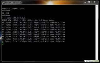

Теперь, если у ресивера есть конект с интернетом, пойдёт пинг сервера.

Ответ должен быть примерно такой:
hmp7109 login: root
HD_PVR
~ # ping 813.855.22.40
PING 813.855.22.40 (213.155.22.40): 56 data bytes
64 bytes from 813.855.22.40: seq=1 ttl=58 time=65.645 ms
64 bytes from 813.855.22.40: seq=2 ttl=58 time=63.660 ms
