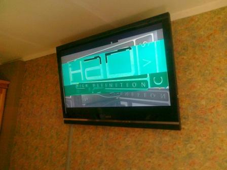

6. У меня подозрение на видеотракт. После того, как бокс перестает загружаться, при загрузке заставка выглядит как то иначе, как будто цвет потерял свою битность и видны переходы цвета.
И часто при первоначальной загрузке после зависона, вообще пропадает лого и экран остается черным.
Буду пробовать подключать через скарт или композит. Пока нет длинного кабеля. Да и телевизор довольно далеко и висит на стене, а компонентный выход только сзади, да и скарт тоже.
7. Еще заметил, что перед тем, как повиснуть, у бокса начинает постепенно портиться картинка, как будто не хватает сигнала. Появляются полоски на экране, как будто не хватает сигнала. В то же время шкала качества и силы сигнала не меняется. Это происходит и на первом тюнере и на втором и на дополнительном, без разницы.

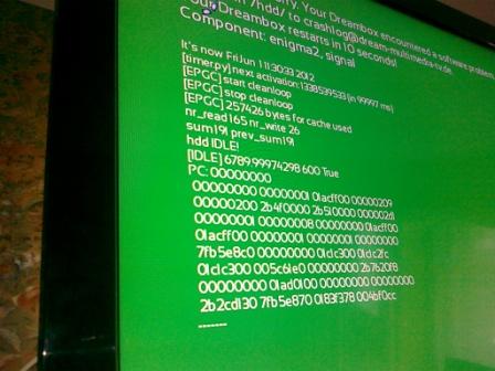

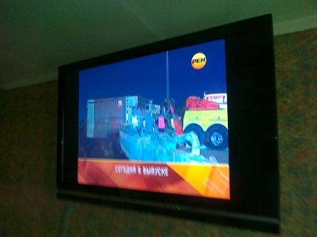

4. Два с половиной часа смотрел кодированный канал. Начала появляться вот такая помеха: Смазывается картинка как когда-то было при просмотре проблемного транспондера с триколора
Смазал немного фото. Надо было ловить момент. Так продолжалось минут 15. После этого зеленый экран, но уже с информацией:
Тоже никакой информации. Так и висит, не перегружается. По ftp зайти не могу посмотреть креш-лог, по telnet могу. По команде top в конце выдал:

Видно, что исчез процесс загрузки enigma2. И опять этот Segmentation fault. Все это время бокс обдувался вентилятором, о котором я говорил выше.
