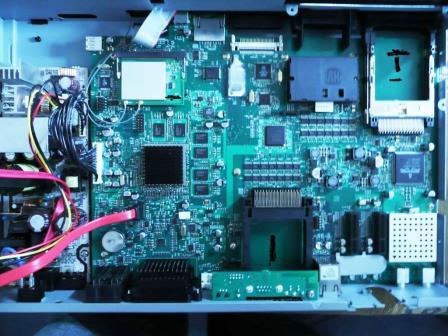

Сегодня получил обратно свой бокс из ремонта.
Что сделано:
1. Припаяны контакты CF слота к материнской плате.
2. Перепаян процессор с заменой шаров и припоя на площадках.

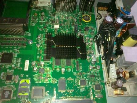

3. Заменен пассивный радиатор по умолчанию на процессоре, на радиатор гораздо большей площади.
Раньше стоял такой:
По мнению мастеров, действительно была холодная пайка под процессором.

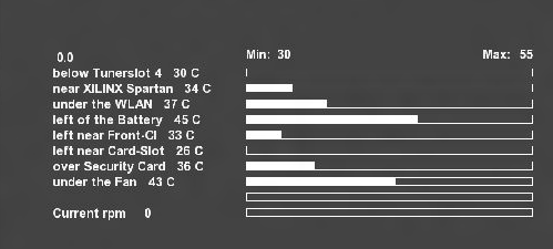

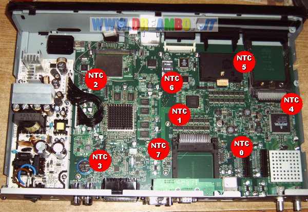

Буду наблюдать за температурой через плагин 2FanControl. Даже если не подключен вентилятор, плагин все равно показывает температуру платы в 8 точках. Вот здесь:
С установленным большим радиатором сейчас на материнке установились такие температуры:
Это без оборудования, голая материнка и блок питания, установленные в корпусе без крышки и без вентилятора.
Температуры больше не поднимаются.
