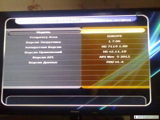

Привет! какая прошивка стоит? будешь смотреть только internet tv?
Зайди - Меню- Настройки-Установка сети- Обновление ПО. Нажми ок. Там будет установки Free tv+
Через фтп замени файл internettv .Путь - var/ freetvplus/
