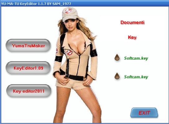

Yumatu mx key Maker
  • Yumatu mx key Maker by yumatu-support.zip
    1,9 MB · Просмотры: 979

В данной сборке имеються:
1. Upgrade 1.0.07
2. YU-MA-TU KEY Maker 1.1.7
3. Редактор каналів_1.0.7
4. CPUPGRADE_Tools_RS232_1.0.7
5. Key editor for Globo
6. Summator2
