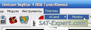

вызываем окно плагина

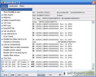

далее включаем его.

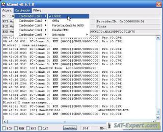

после выбираем порт
