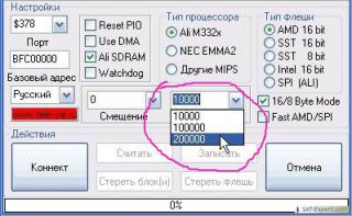

Ну а почему считало всего 64к ответ в теме по ссылке есть - потому что перед считыванием надо задать кроме начального адреса длину блока, ты её не выставил и по дефолту считало тока бут.Размер надо выставить вот как:
Ну и ещё - попробуй версию не 1.0.6.11 а 1.0.6.12. И прочитай тему по ссылке.

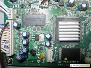

Нужна помощь или совет знающих.Принесли Opticum 7100А - на табло ASH. С помощью JTag залил полный дамп 1.3.72,после чего тюнер ожил, и был отдан клиенту. На другой день принесли потухший, (со словами "поработал и сдох"), со следами вмешательства в районе озу,паленые дорожки и кое как прилепленный не понятно куда R23. Во время восстановления всего этого безобразия обнаружил не соответствия схемы Глобо 7010а с платой Opticum 7100А. В частности на 40 ногу озу IS42S16400B-7TL схематически не идёт питания 3,3в ,39 нога идёт только на r23,вторая нога r23,r36,r35 к 195 ноге проца.
После восстановления схемы и заливки JTag-ом boot,дампа,софта тюнер "молчит" Питание в норме 3,32в,5,32в,13,1в,24,1в,30,1в,1,8в.
Yaro
Если все восстановлено правильно и ошибок точно нет - пробуй другие базовые адреса. И покажи первые 16 байт флешки из лога. Далее, если и при других базовых адресах будет нормально и правильно прошиваться, но рес не будет стартовать - тут 3 варианта: или все-таки допущена ошибка при пайке, или нет связи РАМ-памяти с процессором, или сама флешка гавкнула

Уже четвёртый день лью и оригинальный boot и разные дампы до 1.3.96 версии а на табло - 0.
Yaro
Это пробовал менять? AFC00000,1FC00000 пробовал? С первыми 16-ю байтами все нормально...
---------- Сообщение добавлено в 15:25 ---------- Предыдущее сообщение размещено в 15:21 ----------
То есть: ошибка при работе - где-то КЗ или обрыв, нет связи между процом и РАМ - обрыв или короткое на дорожках от РАМ к процу (пистоны тоже проверять). Первая и вторая причины перекрещиваются, в некоторм смысле. Третье и так понятно. Пробуй подкинуть заведомо рабочую РАМ. У меня, кстати, есть, могу поделиться...
sasha2066
спасибо за советы,буду пробовать.Перепаивать озу пока нечем- ни паяльной станции ни фена ещё не приобрёл и с тюнерами имею дело не так давно.Но если дело пойдёт то буду иметь ввиду.
1. нужно тупо прозвонить все связи оперативки.
2. дамп не нада четыре дня подряд лить - достаточно один раз влить и если хочешь полной уверенности то после один раз считать и сравнить с исходным.
3. после таких паяльщиков кроме после прозвонки и если нада восстановления всех связей если не помогает , то заменить оперативку.
4. паяльная станция не нужна - нужен паяльник, руки и голова.
