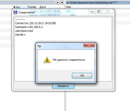

я и без пороля проверял учетная запись root я всегда ставлю ip 192.168.0.99
у delinca dir-620 ip 192.168.0.1 у компа ip 192.168.0.53 а на кате я прописал
ip 192.168.0.99 маска 255.255.255.000 шлюз я незнаю что такое я ttb пустым аставлял
и писал разные на пример 192.168.0.1

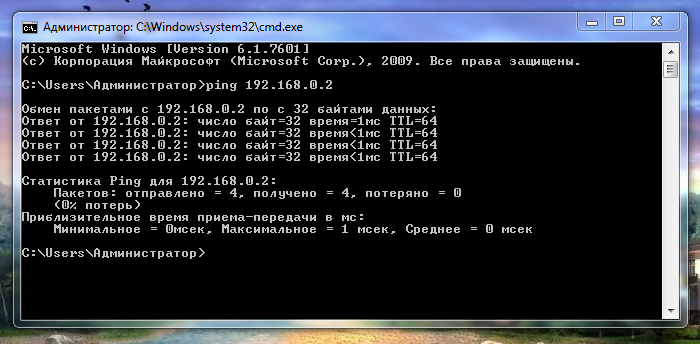

Пинг это значит с компа Пуск-Выполнить-ping 192.168.0.99 это если винда ХР, если 7 или виста то в поиске набрать cmd открыть командную строку и также ввести ping 192.168.0.99.
А еще лучше в ресе измените ай пи на 192.168.0.2 маска 255.255.255.0
шлюз 192.168.0.1 (оставлять пустым нельзя), только тогда и пингуйте ping 192.168.0.2
А у Вас вообще шурик работает или нет?

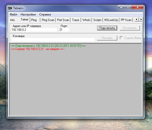

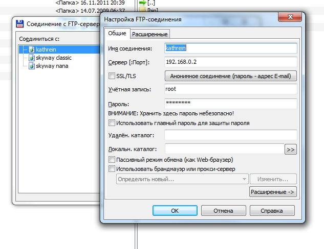

liga-63
abakar, что-то вы запутались совсем.......
пингуете с Компа свой-же комп 192.168.0.2 а нужно тюнер
какая у вас прошивка в тюнере???? в каждой прошивке свой ай-пи адресс
192.168.1.2 или 192.168.1.100 или у виталия 192.168.1.112 только в старенькой 1.05 на конце ...0.2 или 0.5 уже не помню
поменяйте в компе айпи(легче и гемора нет)
и для соеденения по ФТП ничего менять не надо!!!!!
судя по скриншоту заполнили правильно но думаю ай-пи адресс не тот вот и не соеденяет:nono:

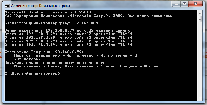

abakar
поменял ip на кате 192.168.000.099
Добавлено через 4 минуты

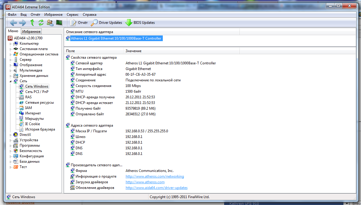

мой ip компа 192.168.0.53

Я обычно присваиваю одинаковые IP шлюза и DNS 1, но не утверждаю, что это необходимое условие для Вашего случая, поскольку не знаю как у Вас организована сеть и связь с Интернетом...
Добавлено через 10 минут
где в компе менять адрес ?
А зачем менять? Для начала узнайте адрес компа, набрав команду "ipconfig /all", которая покоажет всё, что подсоединено к Вашему компу, в том числе и его собственный адрес,... главное чтобы три первые группы цифр были одинаковые, а третьи не повторялись

Подождите, я не понял у Вас, что на ресивере стоит оригинальная прошивка?
Если оригинальная, то насколько я помню, чтобы соединиться по ftp, на нее нужно поставить ftp сервер, а с Вашими познаниями будет проблематично (просто у меня уже давно нет kathrein все по памяти). Если Вы до этого соединялись по ftp у Вас стояла не оригинальная прошивка. Поэтому чтобы соединялось и нужно ставить модифицированную можно взять здесь:
http://forum.sat-expert.com/imidzhi-image/14927-obsuzhdenie-vit-mod-vse-versii.html
для Вас оптимальным вариантом будет прошивка
VIT MOD v.1.25 (на базе официального ПО 1.06)
