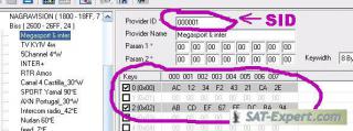

Да что там сложного - нада SID канала и ключик. И всё. Как всегда что б не захламлять ключевой файл нада стараться не добавлять новые ключи а редактировать ненужные. Вот и всё. Если так трудно то напиши список ключей в формате SID - ключ и я всё повтыкаю в файл.
vkv88
а если sid одинаковый будут ли ключи работать, т.е. к чему привязан ключ не знаешь?
посмотри на скрин редактора ключей
там видно как для разных каналов с одинаковым SID пишутся ключи.
Ну и на вопрос к чему ключи вяжутся думаю ответ понятен тоже - к SID.
правда в окне редактора он именуется как Provider ID.
