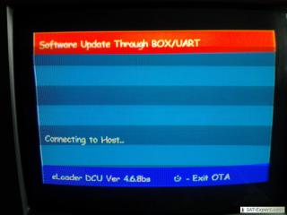

Левап, ты хоть пару слов по англицки понимаешь? У тебя на картинке написано что нет коннекта. далее написано что установки ком-порта не корректны. Вот в этом направлении и надо искать грабли. Проверить шнур, далее уверен ли ты что на компе ком-порт рабочий 100%? Не занимает ли ком-порт какая-нить другая софтина? Ну там к примеру софт от бесперебойника может монопольно приватизировать порт, я кстатьи имел такое - софт от УПСа удалил а драйвер остался и занимал ком-порт, пол-часа долбился в поиске почему винда мне кричит что порт занят:)Ещё может какой файервол или антивирь может порт блокировать....если ты через этот шнур и на этом компе попробуешь и прошьёшь успешно другой тюнер то тогда только можно говорить о неисправности ресивера.....а пока увы говорить не о чем - для начала решить вопрос в компе или в тюнере проблема(или в кабеле)....

С этого компа и с этим шнуром прошивал бесчисленное множество Опенов, различных Глоб проблем не было никогда. Со Стронгами мало занимался. На всякий случай попробовал перейти на другой комп. Может это случайность но стабильно 3 раза подряд
Boat Replaser1.0.3 запускался но результат тот же

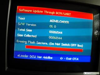

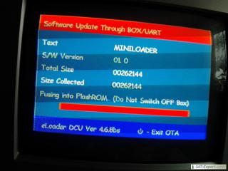

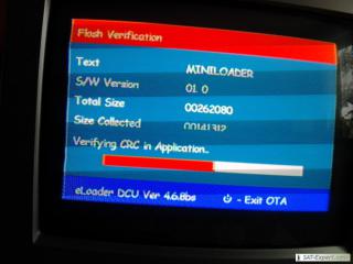

на компе
на ТВ последовательно следующие картинки
и затем Малевич
если я правильно понял прога удачно загружается в ОЗУ затем стирается Флеш
в тюнере затем в неё записывается прога (должен наверно новый загрузчик) причем успешно судя по сообщению Boat Replaserа "flash verified successfully"
далее должен стартовать новый загрузчик чего не происходит
