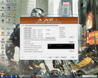

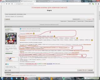

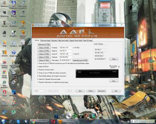

Сделал скриншот,чтоб понятней было.Номер вопроса соответствует номеру на скрине.
С ответом нетороплю,всётаки Новый Год,нужно и расслабится.!yea!
Есть ли разница между 1028p и SF 1028p и к какому относится мой Skyway Droid
Это одно и тоже. Модель ресивера Октагон SF 1028p это Skyway Droid.
Этот способ тоже для прошивки моего Droida?(со сменой загрузчика?)
Да, у меня сделано по этому методу. :)
Если мне подходит то может легче прошить с помощью TGZ USB Installer 0.09. мой Droid.
Попробуй. Это легче.
Обязательно ли менять родной загрузчик 6.00,если нужно то на какой?
Да, загрузчик в обоих способах меняется на другой.
Не помешает ли внутренний HDD?
Нет, он нужен для работы энигмы и для ресивера. :)

spartak73 если ставишь через ART 2.0 соединяешся только сериальным кабелем COM порта?или ещё и через LAN добавляем?Ещё попрошу совета (ссылку)что мне сначала поставить актуального на данный момент из РКТ(что нибудь менее глючное и шустрое).Спасибо.
Нуль-модемный кабель нужен под цифрой-1 или под цифрой-2(красные цифры)
Оба надо, и LAN и нольмодем кабель.
Обычный нормальный нольмодем кабель. У меня без циферок... :)

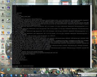

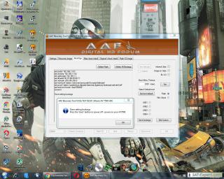

Дочитался.Кажется поймал вечный BOOT.Если есть свободное время,прошу помощи.Делал как в инструкции,но мне кажется что нет связи с ресом.Выложил скрины,может поможет.
В проге AAF Recoveri tools справа строчка адреса ресивера запускается пустой,кнопкой Read заполняется.

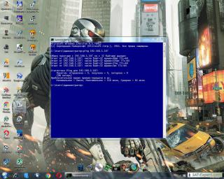

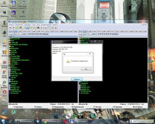

Адрес 192.168.1.107 пингуется, на в тотал командер не заходит.
Ресивер Skyway Droid.Добавил лог.

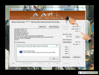

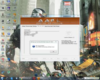

cever66, а почему тут галочек нету? Там же у тебя загрузчик 6.0 стоял и жесткий диск внутри...
И какая версия родного софта сейчас стоит внутри? Там наверное надо будет BootArgs редактировать. Вот тут я всегда выкладываю изменения...
cever66
spartak73 галочки обе ставил,всё равно не помогло,на дисплее BOOT.Сейчас даже HDD отсоединил.Прошивка была 2.12.18.Посмотрел вашу инфу,я так понимаю нодо гдето исправить?Подскажите чуть подробней.У меня это-всё первый раз.Если легче вернуть свою прошивку,то я согласен.

Похоже это из лога PyttY,но как исправить?
cever66, я тебе не объясню на пальцах... Мне проще самому все сделать чем объяснять... Почитай две части обсуждения октагон 1028. Там мы изучали проблемы с I-Boot . На 21218 прошивке я не знаю что там в дроиде... У меня октагон.

Ты плохо читал инструкцию. В прицепе я подвесил свой файл custombootargs.txt для прошивки 21218 от Skyway Droid, скопируешь его в папку программы ART 2.0 на компьютере. У меня он для флешки с 8 разделами. 7 разделов в ext3 для имиджей и один смонтирован как usb:
После установки I-Boot:

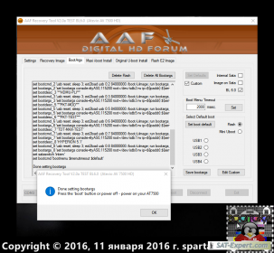

В программе ART 2.0 заходим в вкладку BootArgs и жмем удалить все BootArgs:
Теперь можно нажать Edit Custom и отредактировать название разделов на экране дисплея:
Это вот это название bootdesc_1=by SPARTAK73, bootdesc_2=HYPERION 4.5, bootdesc_3=**HDMU-PLI** и т.д... Дисплей имеет 12 знаков.
Можешь и оставить то что есть. Далее ставим галочки на Custom, BL 6.0:
И жмем Set Defaults:
Все готово!

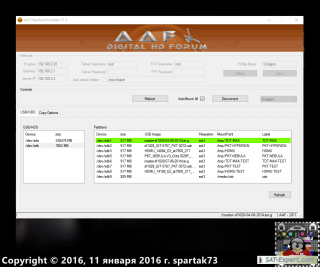

Перезагружаем ресивер и вуаля... !good!
При включении пультом вверх вниз выбираем нужный раздел для загрузки и вперед... На одной флешке можно использовать одновременно до 7 имиджей!
