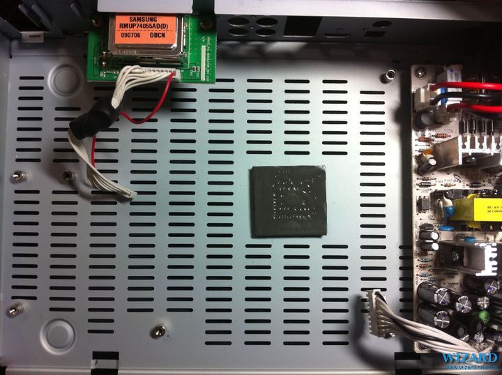

Там между платой и нижней панелью проложен термоинтерфейс
Вот. Найдена резинка теплоотводящая. Она прижимается к нижней панели и без верхней резинки.
