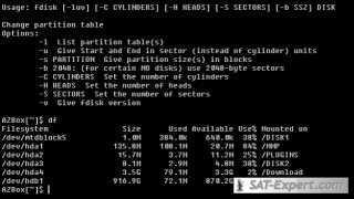

давайте реанимируем тему. на сегодняшний день это актуально. имею CompactFlash kingston 4gb и переходник http://www.satdream.ru/stati/obzory/yvelichivaem-dom-pamyat-azbox.html. ни патчем от SatDream ни прошивкой 0.9.4890SD не получается разбить CompactFlash на нужные разделы. рес начинает глючить (команду форматирования DOM не выполняет). есть вариант разбивки DOM в ручную. может кто разъяснит пошагова как это делается.

у меня точно такой заработал. разбил CF в ручную при помощи Hirens на разделы нужного размера.на официальном ПО получилось приблизительно так:
512MB - DISK2
512MB - MMP
1024MB - PLUGINS
Остаток - DOWNLOAD.
а вот с переходам на энигму 2 что то не понятно сохраняет CF этот формат или нет?
vortep1955
netkachev70,
А вот такой работает идеально.
AZUp 2.2.7 разбивает сам всё как надо.
Хотя для больших DOM советуют AZUp 2.2.8
