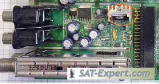

Столкнулся с проблемой - сыпится картинка на HDTV-каналах примерно через 20 минут после начала просмотра. Думал, связано с БП, замерил напряжения - все в норме. Конденсаторы на плате БП не вздуты. Нашел один вздутый кондер на мамке - 2200 мкф, заменил. Напряжение на 5-ой ноге - 1.994 Вольт. Пробовал продувать платы пылесосом после появления глюков - не помогает. Помогает одно - банальная полная перезагрузка тюнера, после чего он некоторое время работает нормально, но глюки опять появляются и уже быстрее - через 5-10 минут.
Есть у кого-то какие-то соображения ?
Это на тюнере!?Я правильно понял? Если да,то это много: у меня с впаиным R- 1.24в
А вот что вообще должно быть на тюнере(прикрепил)А почему такое высокое,уже надо разбираться.....

тьфу, ошибся - 1.194. Сори. Спасибо, попробую все-таки наверное поднять напряжение до 1.22-1.24...

Вот это уже реально...Я поставил резстор на 4.4ком. питание на 5 ноге поднялось с 1.197в до 1.23-1.24в Куда легче припаять резистор -прикрепил файлик

Странно как-то. Пробовал присоединять сопротивление "на горячую", рассыпание не исчезло. Тогда взял и припаял сопротивление 3 Ком, загрузил тюнер, питание поднялось до 1.275 и о чудо! - рассыпания исчезли. А теперь парадокс - снял сопротивление, перекусив ножку резистора - оно вернулось к прежним 1.192, но глюки уже не повторялись и уже сутку работает тюнер на HD-каналах без проблем без резистора.
Странно - может там кое-че в плате тюнера прогрелось повышенным напряжением и заработало.

Не морочьте голову с прошивками. Это тюнер и ни чего другого. Для китайцев впаять резистор 3 или 3,3 килоома и обеспечить питание 1,27-1,28. Для оригигналов около 4,4 килоома и питание 1,23-1,25. И в путь.
Да и не помешает сменить электролиты в блоке питания. Bye уже на издохе. И это может быть первая и основная причина. Только ставить нужно качественные высокоимпедансные и на 105 градусов. И желательно не паять на коротких ногах вплотную к радиатору как с завода. А припаять на высоких ногах, что бы подальше от радиатора они не нагревались вместе с ним.
